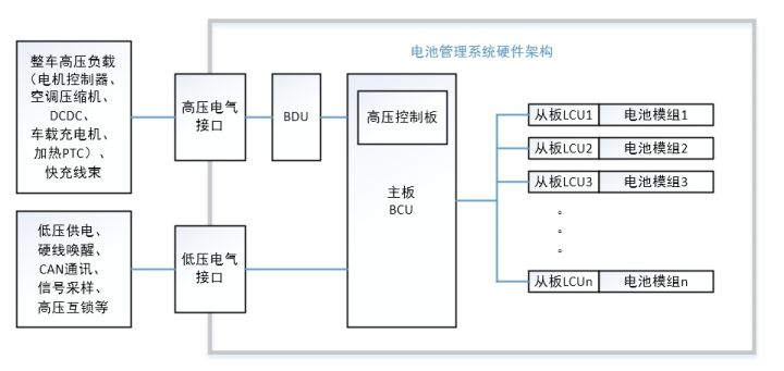

电池管理系统的硬件架构
第一步,认识电池管理系统的硬件架构
  图1
  • 主板,作为BMS的大脑,会收集来自各个从板(通常叫LCU)的采样信息,通过低压电气接口与整车进行通讯,控制BDU(高压分断盒)内的继电器动作,实施监控电池的各项状态,保证电池在充放电过程中的安全使用;
  • 从板(LCU),作为BMS的哨兵,实施监控着模组的单体电压、单体温度等信息,将信息传输给主板,具备电池均衡功能,从板与主板的通讯方式通常是CAN通讯或者菊花链通讯(一种像菊花形状一样从中心到周边的通讯方式,不要想歪了…);
  • BDU,是电池包电能进出的大门,通过高压电气接口与整车高压负载和快充线束连接,包含预充电路、总正继电器、总负继电器、快充继电器等,受主板控制;
  • 高压控制板,电池包电能进出的大门门卫,可集成在主板(如图1),也可独立出来,实时监控着电池包的电压电流,同时还包含预充检测和绝缘检测功能。

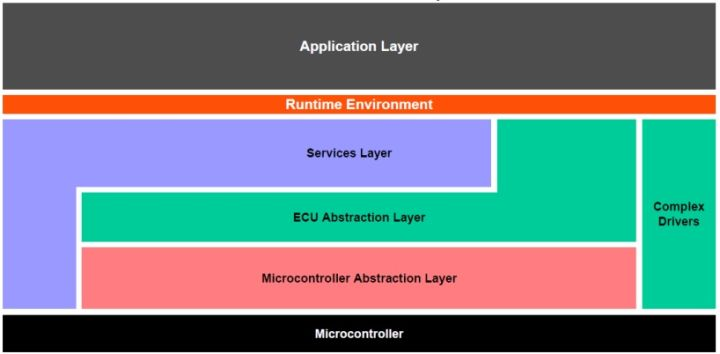

  第二步,认识电池管理系统的软件架构。
  面对汽车逐步的电动化、智能化、网联化,汽车电子的软件开发也越来越复杂,所以AUTOSAR联盟也就应运而生了。
  AUTOSAR即是Automotive Open System Architecture(汽车开发系统架构),AUTOSAR的分层模型架构使得主机厂、供应商、科研机构可以联合开发、高效配合,构造出强大的软件系统。
  图2
  成熟的BMS软件开发通常是基于AUTOSAR架构开发。AUTOSAR架构将运行在Microcontroller之上的ECU软件分为:Application、RTE、BSW三层,如图2,接下来简单介绍下AUTOSAR各分层的分工情况:
  • Application应用层,将软件都划分为一个ASWC(Atomic Software component),包括硬件无关的Application Software component、Sensor Software component、Actuator Software component等。对于电池管理系统,其功能绝大部分算法逻辑都是在应用层进行,也是BMS软件开发的核心工作。
  • RTE运行环境,提供基础的通讯服务,支持Software Component之间和Software Component到BSW的通讯(包含ECU内部的程序调用、ECU外部的总线通讯等情况),RTE使得应用层的软件架构完全脱离于具体的单个ECU和BSW。

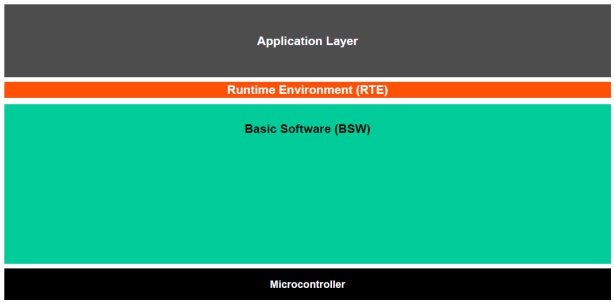

  • BSW基础软件层,如图3所示可细分为:Services Layer、ECU Abstraction Layer、Microcontroller AbstractionLayer和Complex Drivers Layer。
  图3
  每层的BSW都保护不同的功能模块,介绍如下:
  Service Layer,服务层,位于BSW最上层,将各种基础软件功能以服务的形式封转起来,供应用层调用,包括RTOS、通讯与网络管理、内存管理、诊断服务、状态管理、程序监控等服务。
  ECU Abstraction Layer,电控单元抽象层,封转了微控制器层以及外围驱动设备的驱动,将微控制器内外设的访问进行统一,使上层软件应用与ECU硬件相剥离。
  Microcontroller Abstraction Layer,微控制器抽象层,位于BSW的最底层,包含访问微控制器的驱动,使上层软件与微控制器相分离,便于应用的移植。
  Complex Drivers Layer,复杂驱动层,为了满足实时性等要求,可以利用复杂驱动让应用层通过RTE直接访问硬件,也可以利用复杂驱动封转已有的非分层的软件,以实现项AUTOSAR软件架构逐步实施。
