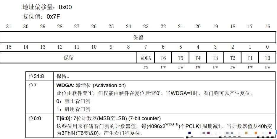

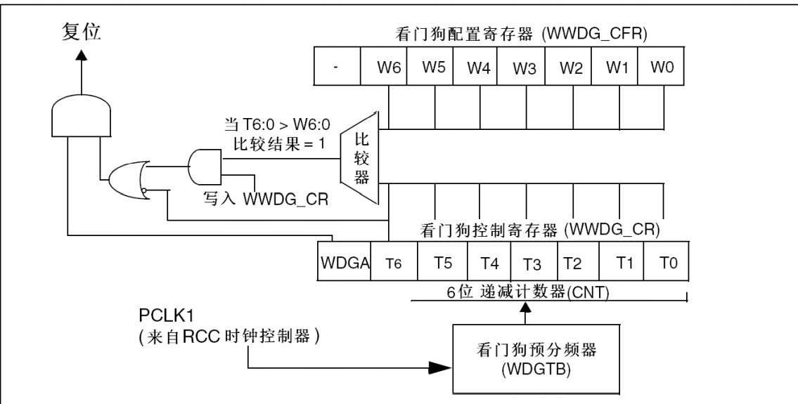

  如果看门狗被启动(WWDG_CR寄存器中的WDGA位被置’1’), 并且当7位(T[6:0])递减计数器从0x40翻转到0x3F(T6位清零)时,则产生一个复位。如果软件在计数器值大于窗口寄存器中的数值时重新装载计数器,将产生一个复位。
  看门狗框图
  应用程序在正常运行过程中必须定期地写入WWDG_CR寄存器以防止MCU发生复位。只有当计数器值小于窗口寄存器的值时,才能进行写操作。储存在WWDG_CR寄存器中的数值必须在 0xFF和0xC0之间:
  ● 启动看门狗
  在系统复位后,看门狗总是处于关闭状态,设置WWDG_CR寄存器的WDGA位能够开启看 门狗,随后它不能再被关闭,除非发生复位。
  ●控制递减计数器 递减计数器处于自由运行状态,即使看门狗被禁止,递减计数器仍继续递减计数。当看门狗被启用时,T6位必须被设置,以防止立即产生一个复位。

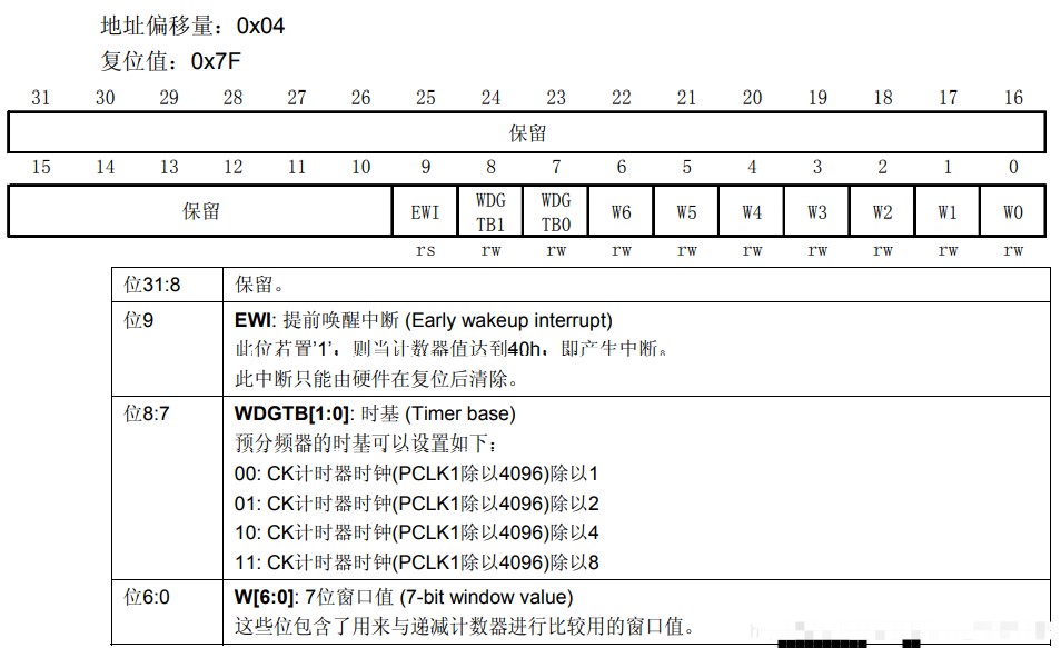

  T[5:0]位包含了看门狗产生复位之前的计时数目;复位前的延时时间在一个最小值和一个最大值之间变化,这是因为写入WWDG_CR寄存器时,预分频值是未知的。 配置寄存器(WWDG_CFR) 中包含窗口的上限值:要避免产生复位,递减计数器必须在其值 小于窗口寄存器的数值并且大于0x3F时被重新装载,0描述了窗口寄存器的工作过程。
  另一个重装载计数器的方法是利用早期唤醒中断(EWI)。设置WWDG_CFR寄存器中的WEI 位开启该中断。当递减计数器到达0x40时,则产生此中断,相应的中断服务程序(ISR)可以用来加载计数器以防止WWDG复位。在WWDG_SR寄存器中写’0’可以清除该中断。

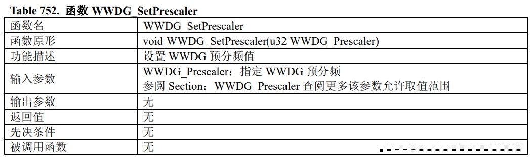

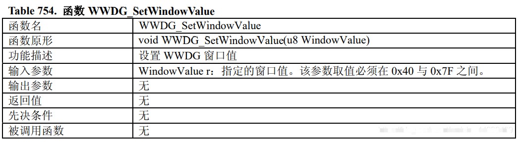

  2)设置窗口值和分频数

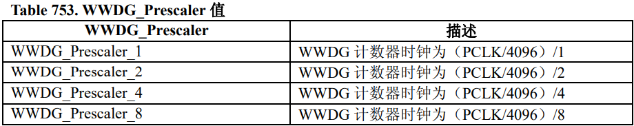

  void WWDG_SetWindowValue(uint8_t WindowValue);
  3.用来设置看门狗的分频值。
  void WWDG_SetPrescaler(uint32_t WWDG_Prescaler);

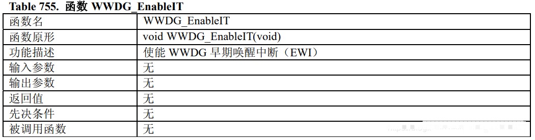

  3)开启 WWDG 中断并分组
  开启 WWDG 中断的函数为:
  WWDG_EnableIT(); //开启窗口看门狗中断

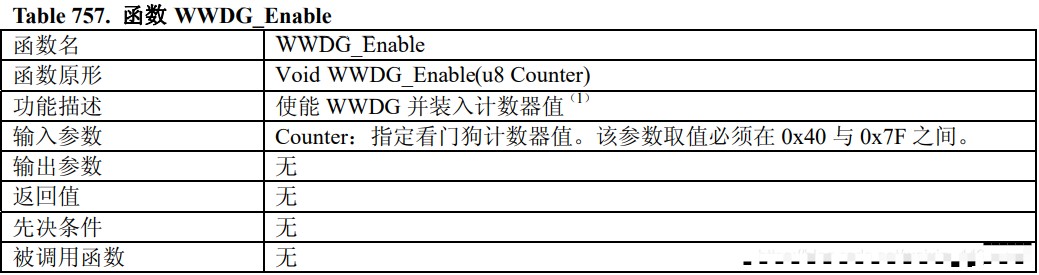

  4) 设置计数器初始值并使能看门狗
  void WWDG_Enable(uint8_t Counter);//该函数既设置了计数器初始值,同时使能了窗口看门狗。

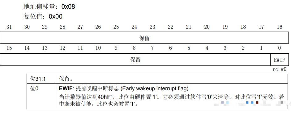

  在最后,还是要编写窗口看门狗的中断服务函数,通过该函数来喂狗,喂狗要快,否则当窗口看门狗计数器值减到 0X3F 的时候,就会引起软复位了。在中断服务函数里面也要将状态寄存器的 EWIF 位清空。

  WWDG_SetWindowValue(wr);//设置窗口值 ,指定的窗口值。该参数取值必须在 0x40 与 0x7F 之间

  WWDG_ClearFlag();
  //清除提前唤醒中断标志位
