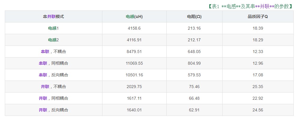

测试所使用的两个色环电感的参数,使用 NanoVNA 测量电感在150kHz下的参数:
电感1的参数(@150kHz): 电感(uH):4158.6
*串联**电阻(Ω):213.16
品质因子Q:18.39 电感2的参数(@150kHz): 电感(uH):4116.91
串联电阻(Ω):212.17
品质因子Q:18.29 1.电感串联
将两个电感进行串联,在空间上它们可以呈现不耦合(相距很远),并行放在一起同相耦合和反向耦合。
(1)不耦合
串联电感的参数(@150kHz): 电感(uH):8479.51
`串联电阻(Ω) :648.05品质因子Q``:12.33
▲ 两个电感不耦合
(2)同相耦合
串联电感的参数(@150kHz): 电感(uH):11069.5
串联电阻(Ω):804.99
品质因子Q:12.96
▲ 两个电感串联同相耦合
(3)反向耦合
串联电感的参数(@150kHz): 电感(uH):10501.16
串联电阻(Ω):579.53
品质因子Q:17.08
▲ 两个电感串联,反向耦合
2.电感并联
(1)不耦合
串联电感的参数(@150kHz): 电感(uH):2029.75
串联电阻(Ω):75.46
品质因子Q:25.35
▲ 两个电感并联不耦合
(2)同相耦合
串联电感的参数(@150kHz): 电感(uH):1617.11
`串联电阻(Ω) :66.48品质因子Q``:22.92
▲ 两个电感并联,同相耦合
(3)反向耦合
串联电感的参数(@150kHz): 电感(uH):1640.01
串联电阻(Ω):62.91
品质因子Q:24.56
▲ 两个电感并联,反向耦合

(1)电感测量表格
将上面的测量结果总结在下面的表格中。

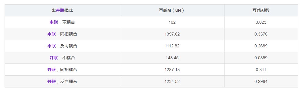

(2)测量互感
根据有互感的电感的串并联 考虑带有互感的电感 L 1 , L 2 L_1 ,L_2 L1,L2串联,互感 M M M,串联的电感为:
串联的电感为:
那么上面的测量结果来看,当两个电感靠在一起的时候,无论是他们的极性是相同,还是相反,所获得串联电感都是增加的。同样,对于并联,并联在一起,如果耦合在一起对应的电感也是降低了。因此,这里其中相互耦合M都是大于零的。
根据上面的测量值,可以测量在不同耦合下对应的两个电感之间的互感。串联互感计算公式:
并联互感计算公式:
[tr]串并联模式互感M(uH)互感系数[/tr]串联,不耦合1020.025
可以看到放在一起的两个色环电感,他们之间的互感总是大于零的。这一点是很奇怪的。他们之间的互感系数大体在0.3左右。
※ 总结讨论 ※

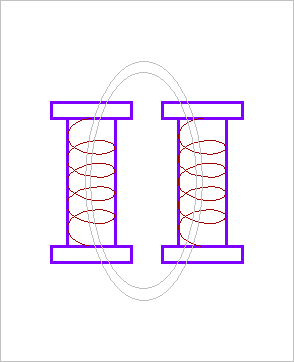

通过实验验证了原来一直想知道的,当两个色环电感靠近在一起他们之间的互感大体为0.3左右。令人想不到的是, 无论两个电感的方向如何,他们之间的互感总是正的,而且大体在0.3左右。 。
▲ 靠近的两个电感之间的磁场
关于为什两个靠近的工字型的电感之间的互感总是正的?这一点还有点进一步的理解、探讨。谁能告诉我其中的道理?

回复: 1. 你提到的的确是一个很有趣的问题。2.对此可能的解释就是上面的测试都是在150kHz下测试的等效电阻,而不是静态测试的电阻; 3.在两个色环电感相互之间后耦合的时候,变化的磁场会影响电感内部线圈电流流动的变化,比如集肤效应的变化,从而影响对应的电阻;4.真实原因有待验证。
