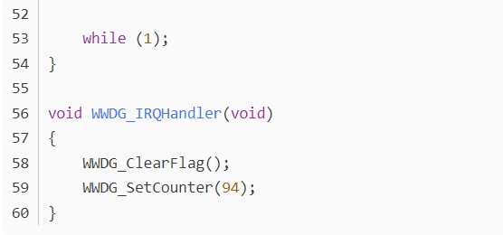

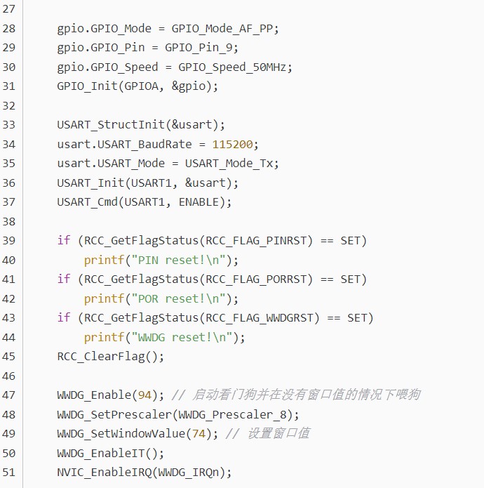

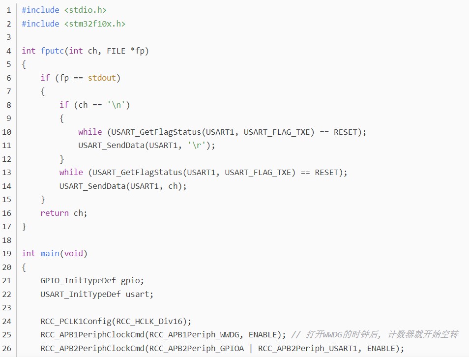

程序开启了WWDG的Early wakeup(EWI)中断,在中断中喂狗,但系统不停地复位。
HCLK=72MHz, PCLK1=4.5MHz, PCLK2=72MHz
程序如下:
不过只要去掉RCC_PCLK1Config(RCC_HCLK_Div16)这句话,让PCLK1回到默认的36MHz,系统就不再复位了。

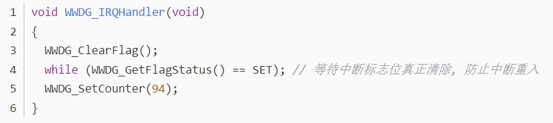

于是配置DBGMCU_Config(DBGMCU_WWDG_STOP, ENABLE),设置调试时WWDG暂停。然后打开ST-Link调试,发现系统复位前WWDG_IRQHandler中断函数连续执行了两次,第一次执行时T=0x40,正常喂狗,紧接着又再次重入了中断,T=0x5e,这个时候喂狗就引发了系统复位,因为此时计数值T》窗口值W。
问题的原因找到了,这是因为程序的执行速度(HCLK)太快,而中断标志位EWIF的清除需要一定的时间(PCLK1),前者的速度是后者的16倍,虽然在中断函数里面调用了清除中断标志位的函数,但是到了中断执行完毕后EWIF都还未来得及清除,所以中断又再次重入了,第二次喂狗就引发了系统复位。
解决办法就是,清除标志位后等待一下标志位真正清除,然后再喂狗,退出中断。保证中断只执行一次。
当HCLK=2*PCLK2时不需要等待,因为标志位的清除速度能够跟得上中断的执行速度。
程序一开始的时候就在RCC中打开了WWDG外设的时钟,这时WDGA=0,窗口看门狗未启用但处于空转状态,EWIF的置位规律如下:
在一个计数周期内EWIF会自动置位两次。但在窗口看门狗启动之前(WDGA=0),即使打开了EWI中断,也不会进入中断函数WWDG_IRQHandler执行。只有WDGA=1且EWIF=1时才会触发中断。
