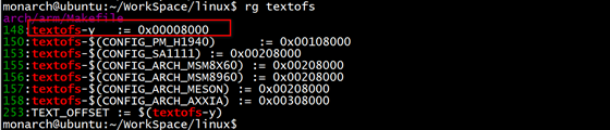

在 Linux Kernel 中,有如下定义:
这个 textofs 定义的就是 Linux kernel zImage 执行地址对应的内存偏移地址,默认偏移为 0x8000。
在 u-boot 命令行中输入bdinfo命令,可以查到这块开发板内存的起始地址:
可以看到这块开发板的内存其实地址为 0x60000000,所以对应内核的起始地址为:0x62008000
dtb 的加载地址没有特别的要求,一般注意和 Linux Kernel Image 避开,不要重叠即可。

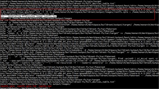

因为 vexpress_a9 内核启动的控制台的名字叫做 ttyAMA0,所以我们还要在 :System configuration-》Run a getty(login prompt) after boot选项中配置 TTY Port 为 ttyAMA0。否则文件系统挂载后无法进入控制台。
我们把编译的 rootfs 以 initramfs 的形式和 Linux Kernel 链接在一起,为了让根文件系统镜像尽量小,可以对文件系统采用 lz4 压缩,所以 Filesystem images 还要做如下配置:
到这里一个最精简的 buildroot 已经配置完成。
如果还需要其他的命令或者工具,可以在 Target Packages 下面开启:
如果你需要的某个模块,buildroot 里面没有,还可以自己添加:
比如加入上面这个补丁,就可以让 buildroot 在编译的时候自动下载 https://github.com/rockchip-linux/io.git 并编译。
退出执行make命令开始编译。
Buildroot 编译的过程中会自动通过网络下载需要的各种包,所以要保证网络畅通。
编译完成后输入信息如下图:

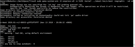

sudo qemu-system-arm -M vexpress-a9 -m 512M -kernel 。。/uboot-imx/u-boot-nographic -sd sd.img
-M 参数指定启动的板子为 vexpress-a9。
-m 指定这块板子的内存为 512MB。
-kernel 指定 QEMU 启动时首先执行的程序,我们这里指定为前面编译好的 u-boot 可以执行文件。
-sd 参数指定前面制作的 sd.img。
因为我们这里是从命令行启动,所以加了 nographic 参数。
可以看到 u-boot 已经顺利启动并进入命令,下面我们来启动 Linux Kernel。

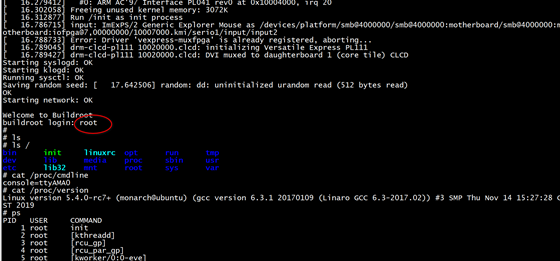

◆ 通过 bootz 命令启动 Linux Kernel:
bootz 0x62008000 - 0x64008000
启动到最后输入root就可以进入命令行控制台。
到这里,我们就顺利的在 QEMU 上把 Arm linux 运行起来了。
