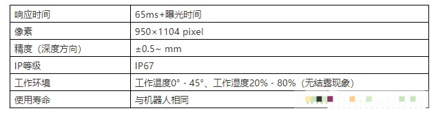

发那科3DV/400 Sensor参数:

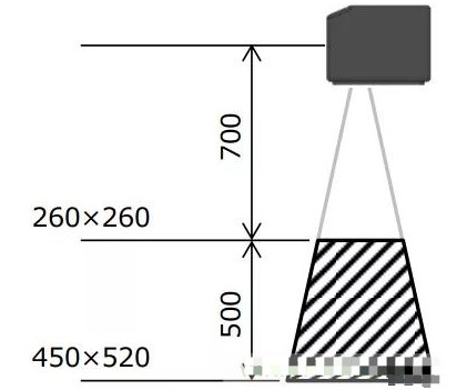

外形尺寸(不带LED 及 带LED)
测量范围:原点(定位销)
基本参数
外形尺寸(不带LED 及 带LED)
测量范围:原点(定位销)
基本参数
