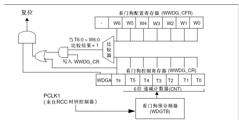

窗口看门狗通常被用来监测,由外部干扰或不可预见的逻辑条件造成的应用程序背离正常的运行序列而产生的软件故障。除非递减计数器的值在T6位变成0前被刷新,看门狗电路在达到预置的时间周期时,会产生一个MCU复位。在递减计数器达到窗口寄存器数值之前,如果7位的递减计数器数值(在控制寄存器中)被刷新, 那么也将产生一个MCU复位。这表明递减计数器需要在一个有限的时间窗口中被刷新。

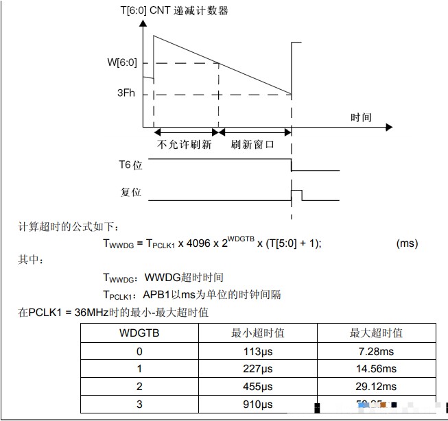

2,看门狗时序图(参考STM32数据参考手册)

1,开启窗口看门狗的时钟
RCC_APB1PeriphClockCmd(RCC_APB1Periph_WWDG,ENABLE);
因为窗口看门狗是挂载到APB1时钟线上的,所以这里使能APB1
2,设置窗口看门狗的窗口值和预分频系数(在库函数WWDG中调用)
WWDG_SetWindowValue(wr);//窗口值
WWDG_SetPrescaler(pres);//预分频系数
3,使能初始值,设置看门狗计数器的值(要》=0x40,不然会直接复位)
WWDG_Enable(jishuqi);
4,清除标志位
WWDG_ClearFlag();
5,开启看门狗的中断(开启中断是为了“喂狗”,即在中断的时间内完成计数器的初始化,不然WWDG递减到窗口的下限,则会产生复位)
WWDG_EnableIT();
6,配置中断的分组(因为开启了中断)
NVIC_Init();
7,编写中断服务函数(在终端服务函数中“喂狗”)
WWDG_IRQHandler();
