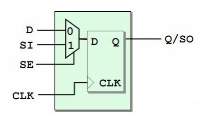

扫描技术的基石就是可扫描触发器。
如上图所示,图中是一个可扫描触发器。可以看到,在普通的D触发器的外围添加了一个选择器,在测试模式时,SE信号为1,SI的值被送入D端,随着CLK信号的到来由Q端输出,此时对应输入称之为SO。通过这样的方式,我们可以测试每一个D触发器是否可以正常工作,而可扫描触发器的作用不仅如此。

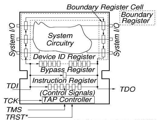

可测试性设计方法之二:标准IEEE测试访问方法
在扫描测试方法中还有另一种DFT方法 - 边界扫描(Boundary Scan),边界扫描的主要目的是被测电路的边界,而不是芯片内部或内核内部。边界扫描现在已成为一个IEEE标准(IEEE标准1149.1),他不改变内核的设计,主要是将被测内核从电路板或芯片上的其他设备中歌里出来。
由于数字组件和多层印制电路板的复杂性,使用隔离芯片组件的针床式探测技术进行内部电路测试已不再是一个简单的解决方案。此外测试复杂组件和多核芯片不可能通过芯片外测试方法来实现。因此我们需要能够访问各种组件或内核,同时在测试时能够把他们彼此隔离开且不得明显增加测试成本的方法。
因为IEEE标准1149.1主要用于测试核心逻辑组件之间的连线和核心逻辑组件的端口扫描寄存器,所以它也被称为边界扫描。边界扫描标准能够省去用物理探针探测被测组件引脚的过程,该方法提高了印制电路板内部或者芯片内部的可控制性和可观测性。上图显示了边界扫描在被测系统电路周围的构成形式。由TDI端口开始直到TDO端结束,形成了一条寄存器链环绕在了被测电路外围边界,与被测电路的输入输出端口相连。下方的TCK、TMS、TRST则形成了控制电路。
边界扫描有一套完整的指令标准,IEEE1149.1使用指令来测试芯片的内部和外部连接。这套标准适用于所有的数字设计,且通过这套统一的标准可以使ATE硬件和软件开发变的更加容易。

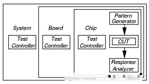

可测试性设计方法之三:逻辑内建自测试
逻辑内建自测试(Built-inSelfTest,BIST)与上述两种DFT方法有着很大的不同。扫描技术专注于测试内核,边界扫描则注重于内核间的接口,这两种测试方法的共同点是严重依赖自动测试设备。而内建自测试的设计方法会试着不使用或减少所需的自动测试设备。
如图所示,一个基本的内建自测试设计在被测电路之外会包含3个部分。
1.测试数据生成(Pattern Generator)
与前两种方法不同的地方主要就在于此,何谓内建自测试,即就是在电路内部使用了一种可以产生测试数据的特殊硬件。而在前面的设计方法中,我们会将测试数据存储于自动测试设备中。在内建自测试结构中我们会使用各种各样的测试向量产生器(Test Pattern Generator,TPG),测试向量产生器是一种能够生成详尽或伪随机测试数据的硬件结构。常用的有:穷举计数器、环形计数器、扭环计数器、以及线性反馈移位寄存器(Line Feedback Shift Register , LFSR),线性反馈移位寄存器则是其中应用最为广泛的一种测试生成方法。
2.输出响应分析(Response Analyzer)
同样的,我们检测被测电路响应也不会是将响应数据存储在电路里,而是使用一种特殊硬件。内建自测试通过存储所有测试响应的一个特征信号或它的一个压缩版本来解决这个问题。常用的电路结构有1字符计数器、跳变计数器、奇偶校验、串行LFSR、多输入特征信号寄存器。
3.测试控制(Test Controller) 在这一部分控制整个内建自测试流程。

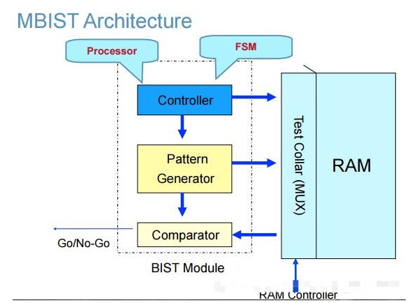

可测试性设计方法之四:通过MBIST测试存储器
在存储器测试中,通常使用MBIST结构。在今天的技术条件下,几乎每一种芯片都会包含存储器,存储器的类型也多种多样,因此针对存储器提出了一种测试方法MemoryBuilt-inSelfTest。同样,MBIST测试原理是在设计中插入内建自测试逻辑,靠内建自测试逻辑Pattern Generator产生激励,对存储器进行读写,然后在内建自测试逻辑Comparator中去比较测试结果。所以不依赖测试机台也能完成自测试。Mbist结构如下,左上角Controller使用一个状态机来控制整个测试流程。通过对存储器每一个存储单元进行读写测试来判断存储器有没有制造缺陷。

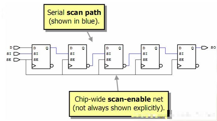

扫描技术的基石就是可扫描触发器。
1.全扫描(full scan)
全扫描技术就是将电路中的所有触发器都替换成可扫描触发器,然后按照上图的方式将他们全部串联起来,变成一个移位寄存器链,称之为扫描链。我们知道,一个芯片中的主要工作部分就是组合逻辑和时序电路,使用组合逻辑来实现功能,使用时序电路进行存储,扫描链就是针对于测试这两种电路进行设计的,使用扫描技术可以直接从输入端和输出端对电路中的所有状态进行观察和控制,也因此扫描链插入成为了应用最为广泛的DFT设计方法。
