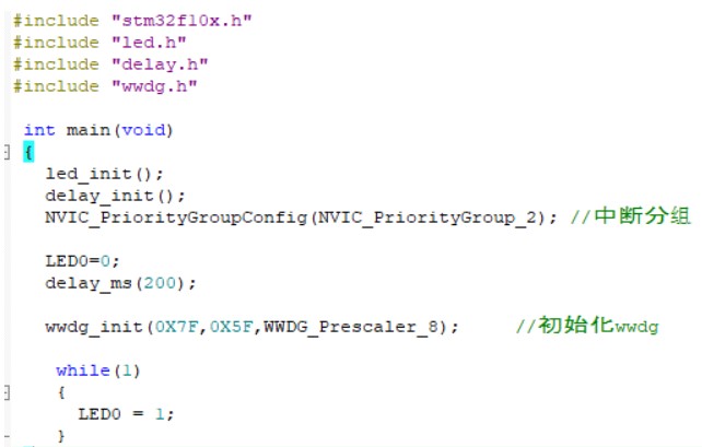

WWDG窗口看门狗操作库函数
窗口看门狗的操作库函数在此文件下

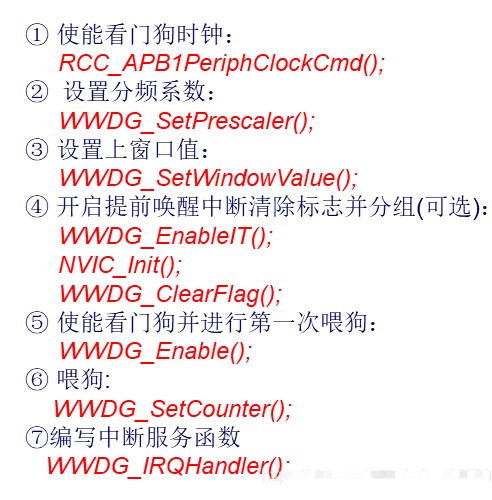

窗口看门狗操作步骤
程序
主程序

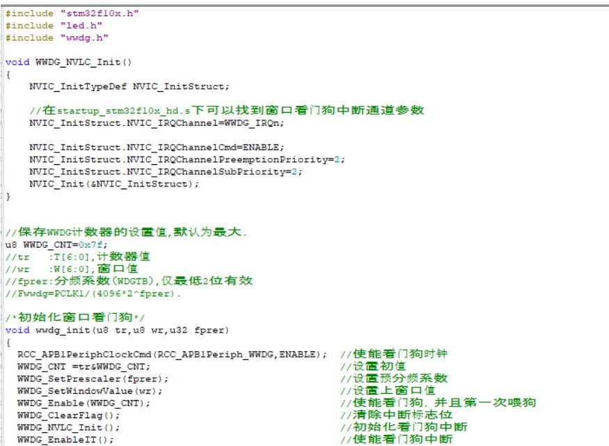

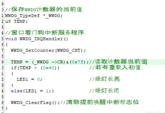

wwdg子程序

窗口看门狗操作步骤

wwdg子程序
