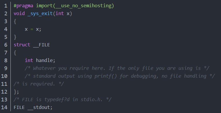

方法 2.仍然使用标准库 ,在主程序添加下面代码 :
/*为确保没有从 C 库链接使用半主机的函数,因为不使用半主机,标准 C 库 stdio.h 中有些使用半主机的
函数要重新写 ,您必须为这些函数提供自己的实现 */
在独立应用程序中,不可能支持半主机操作。 因此,必须确保应用程序中没有链接 C 库半主机函数。
为确保没有从 C 库链接使用半主机的函数, 必须导入符号 __use_no_semihosting 。可在工程的任何 C 或汇编语言源文件中执行此操作,如下所示:
在 C 模块中,使用 #pragma 指令:
#pragma import(__use_no_semihosting)
在汇编语言模块中,使用 IMPORT 指令:
IMPORT __use_no_semihosting
如果仍然链接了使用半主机的函数,则链接器会报告错误。

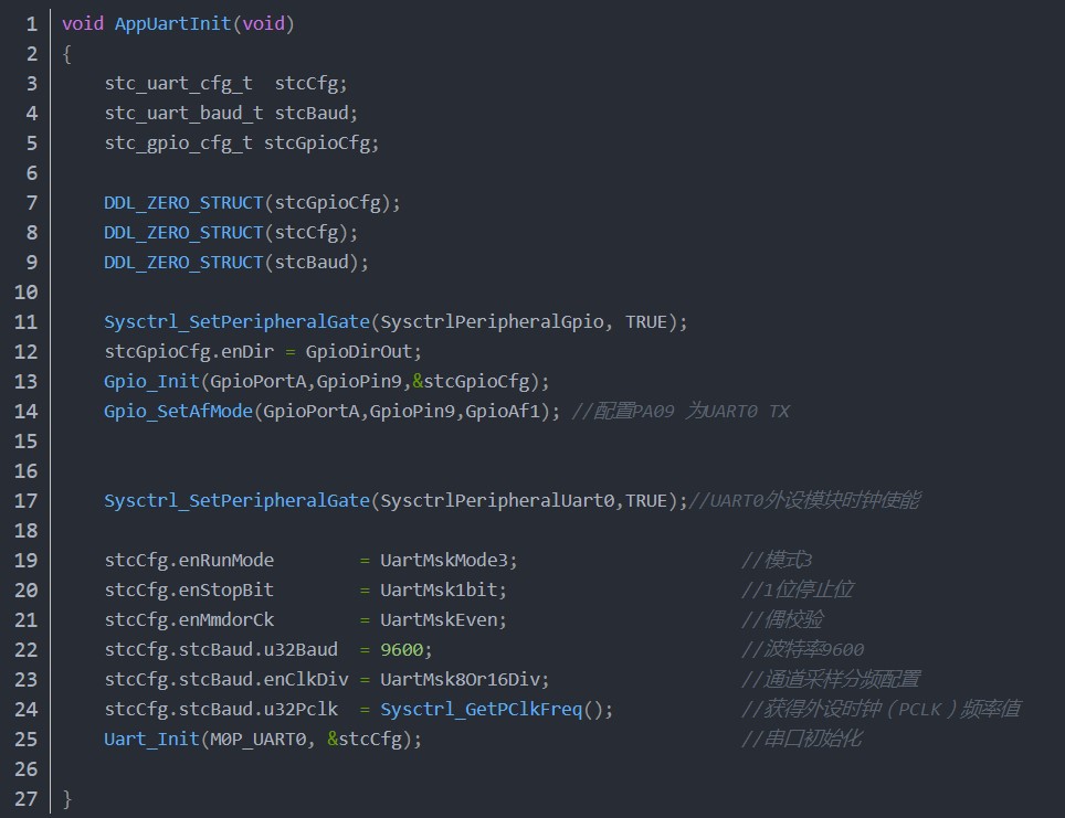

串口接收初始化
现在以HC32L136芯片来介绍如何实现printf格式化输出。先做UART的初始化,这里用的是UART0,使用PA09做为TX信号,初始化代码如下:

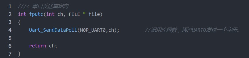

串口发送重定向

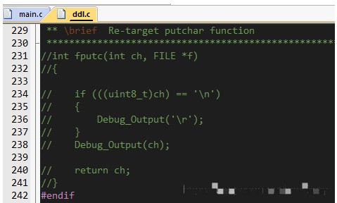

知道半主机是怎么回事以后,把ddl.c里的fputc函数给屏蔽掉,因为它没啥用,我们自己来写一个,自己能动手,不用麻烦别人。屏蔽掉ddl.c文件中的fputc()函数,如下图
自己重写fputc函数,就是下面的代码,看了什么感想?哇塞,怎么这么简单?

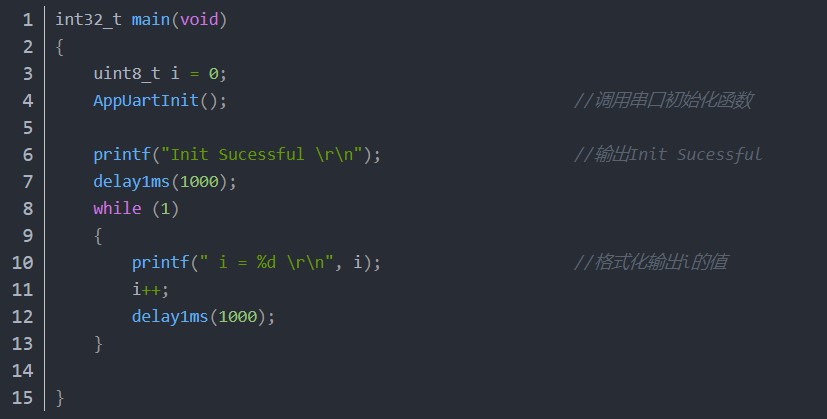

主程序
上面工作完成后写个非常简单的主程序我们来验证一下。代码如下:

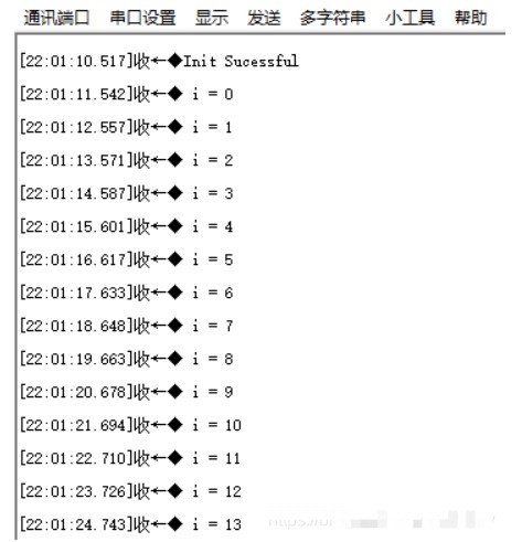

连好开发板
运行效果
