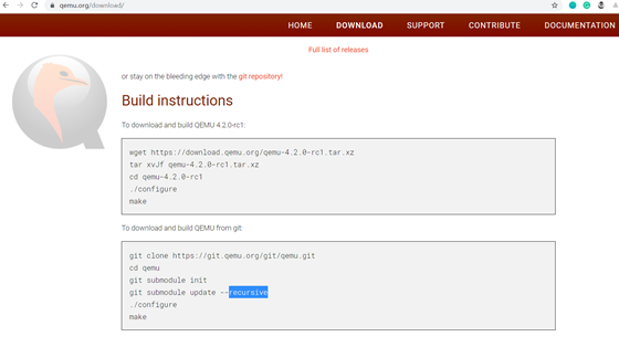

QEMU安装
我们安装的是 Arm 版本的 QEMU,如果直接在 Ubuntu 上用sudo apt install qemu-system-arm命令安装的话,得到的 QEMU 版本比较旧,最好直接通过源码去编译。
我在 Ubuntu 18.04 系统上发现系统默认安装的 QEMU 在图形模式(不带 -nographic 参数)下无法启动。
参考上面步骤编译成功后,得到:qemu-system-arm和qemu-system-aarch64。

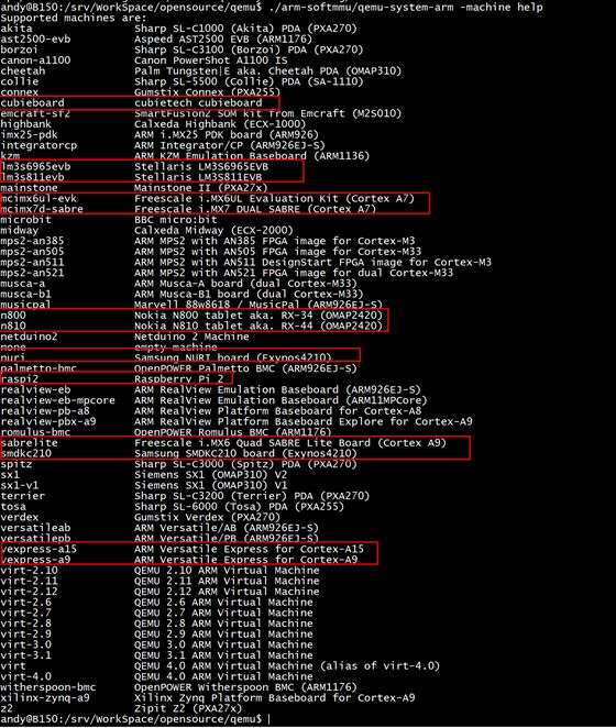

可以用qemu-system-arm -machine help命令来查看所支持的开发板:
是不是有很多熟悉的开发板都在里面,i.MX、EXYNOS 这些知名的芯片都有包含。
这里我们使用 vexpress-a9 这款开发板。vexpress-a9 是 Arm 公司自己设计的一款 4 核 Cortex-A9 开发板,U-Boot、Linux Kernel 和 QEMU 对这款开发板都做了完整的支持。

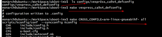

git clone https://gitlab.denx.de/u-boot/u-boot.git 下载完后,可以看到 configs 目录下有针对这款开发板的配置文件:
vexpress_ca9x4_defconfig

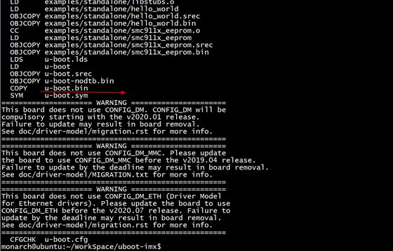

第二步:编译
make vexpress_ca9x4_defconfigmake CROSS_COMPILE=arm-linux-gnueabihf- all
最终编译生成 elf 格式的可执行文件 u-boot 和纯二进制文件u-boot.bin,其中 QEMU 可以启动的为 elf 格式的可执行文件 u-boot。

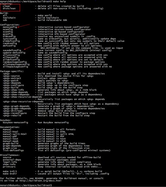

Buildroot 提供了和 U-Boot、Linux Kernel 等主流开源项目一样的 menucoinfig 配置接口,可以通过make help来查询所支持的各种命令:
开发者只要执行make menuconfig命令,就能通过这个熟悉的界面去选择自己需要的各种组件,定制自己的 rootfs:

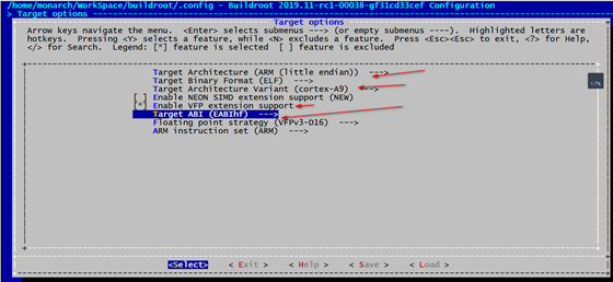

首先要配置的是 Target options 选项:
大部分 Arm 都是小端模式,所以选上 little endian 。
这款开发板的 CPU 是 cortex-A9。我们将使用 Linaro GCC 进行编译,Linaro 的 GCC 默认都打开了 hardfloat 的支持,所以选上 VFP extension 和 EABIhf。

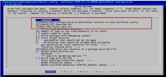

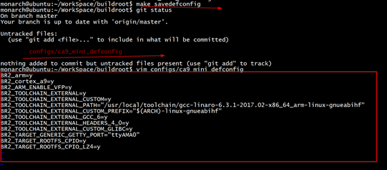

Build options选项:
第一个选项是设置最后生成的配置文件的保存路径,buildroot 可以针对不同的板子生成特定的 defconfig 文件,默认保存在 configs 目录下。
自己修改各项配置后,执行make savedefconfig命令,就会生成新的 defconfig 文件:
下次编译之前,可以直接执行make ca9_mini_defconfig命令来加载已有的配置。
第二个选项设置 buildroot 下载的各种第三方包的存储路径,默认在 dl 目录下:

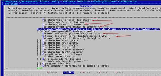

设置 Toolchain
因为这里使用电脑上自己安装的 toolchain,所以我们这里选 External toolchain 和 Custom toolchain
然后在 Toolchain path 中填写 toolchian 在电脑上安装的位置,如果不知道具体位置,用which命令查看:
另外要注意 Toolchain prefix 这个前缀别写错。
设置 toolchain 的版本和用来编译这个 toolchain 的内核头文件的内核的版本:
Toolchain 的版本我们根据 Toolchain 的名字或者通过arm-linux-gnueabihf-gcc -v 命令就可以查到。

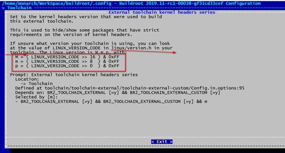

编译 Toolchain 的内核头文件对应的内核的版本是什么呢?
我们在这个选项上敲 h 键,会看到下面的帮助选项:

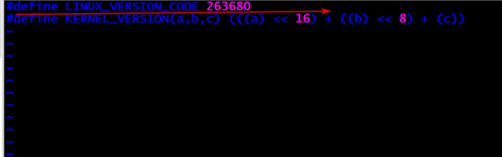

原来这个版本可以在 toolchain 里面的 version.h 这个文件查到:
打开这个文件:
arm-linux-gnueabihf/libc/usr/include/linux/version.h
263680 对应的十六进制为 0x40600,右移 16 位,得到的版本号为 4。这就是上面 4.0.x 的由来。
这里也教给了大家一个小窍门:当我们在 make menuconfig 做配置的时候,如果遇到了看不懂的选项,直接在这个选项上敲 h 键,会看到一些有用的帮助信息,对这个选项做进一步解释。

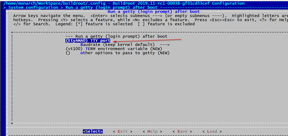

因为 vexpress_a9 内核启动的控制台的名字叫做 ttyAMA0,所以我们还要在 :System configuration-》Run a getty(login prompt) after boot选项中配置 TTY Port 为 ttyAMA0。否则文件系统挂载后无法进入控制台。

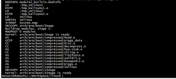

退出,保存,然后编译:
make ARCH=arm CROSS_COMPILE=arm-linux-gnueabihf- -j8
编译完成。

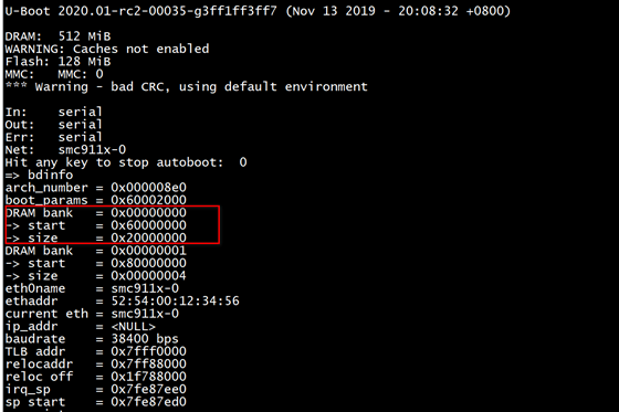

在 u-boot 命令行中输入bdinfo命令,可以查到这块开发板内存的起始地址:
可以看到这块开发板的内存其实地址为 0x60000000,所以对应内核的起始地址为:0x62008000

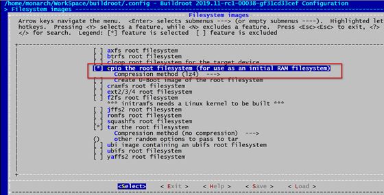

我们把编译的 rootfs 以 initramfs 的形式和 Linux Kernel 链接在一起,为了让根文件系统镜像尽量小,可以对文件系统采用 lz4 压缩,所以 Filesystem images 还要做如下配置:

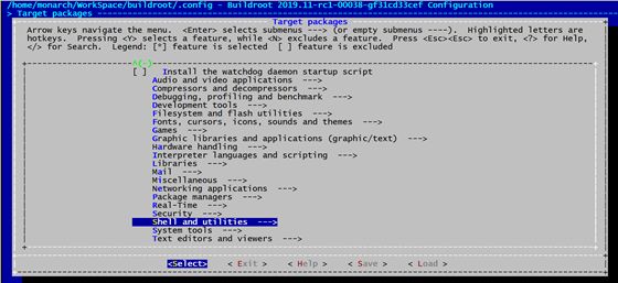

如果还需要其他的命令或者工具,可以在 Target Packages 下面开启:

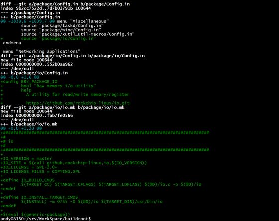

如果你需要的某个模块,buildroot 里面没有,还可以自己添加:
比如加入上面这个补丁,就可以让 buildroot 在编译的时候自动下载 https://github.com/rockchip-linux/io.git 并编译。

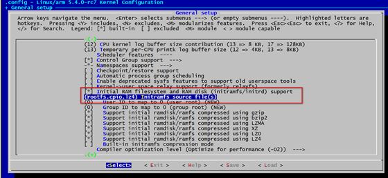

把前面 buildroot 编译的 rootfs.cpio.lz4 拷贝到 linux kernel 根目录下:
cp.。/buildroot/output/images/rootfs.cpio.lz4 .make ARCH=arm vexpress_defconfig 执行make ARCH=arm menuconfig命令,我们修改一些基本的配置:
在 General setup-》Initramfs source file处填写 rootfs.cpio.lz4, 就是我们前面从 Buildroot 拷贝过来的 rootfs,这里面我们把它和内核编译在一起,当然,rootfs也可以单独作为一个文件,放在独立的分区去加载,这种方式我们可以留在以后去尝试。

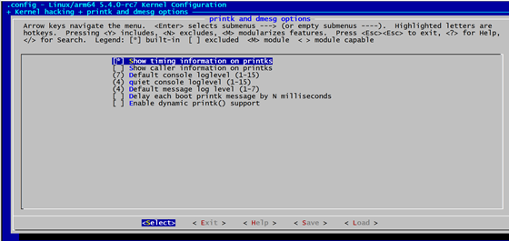

在 Kernel hacking-》printk and dmesg options选项中选中第一项,这样打印的内核 log 前面会附带有时间戳信息,比较好看。

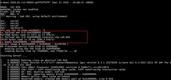

◆ 首先通过 fatload 命令把 sd.img 里面的 zImage 和 dtb 文件读到开发板的内存中:
fatload mmc 0:0 0x62008000 zImagefatload mmc 0:0 0x64008000 vexpress-v2p-ca9.dtb 这里面的 0x62008000 和 0x64008000 分别对应 zImage 和 dtb 文件在内存中的加载地址,这两个地址是怎么来的呢:
在 Linux Kernel 中,有如下定义:
这个 textofs 定义的就是 Linux kernel zImage 执行地址对应的内存偏移地址,默认偏移为 0x8000。
dtb 的加载地址没有特别的要求,一般注意和 Linux Kernel Image 避开,不要重叠即可。
◆ 通过 bootz 命令启动 Linux Kernel:
bootz 0x62008000 - 0x64008000
启动到最后输入root就可以进入命令行控制台。
到这里,我们就顺利的在 QEMU 上把 Arm linux 运行起来了。
