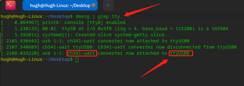

操作系统自带 CH341 驱动,无需安装,51 开发板插入能自动识别。将 51 单片机开发板连接至 PC,在命令行终端输入下列代码查看串口:
dmesg | grep tty 如下图所示,表明串口识别成功!

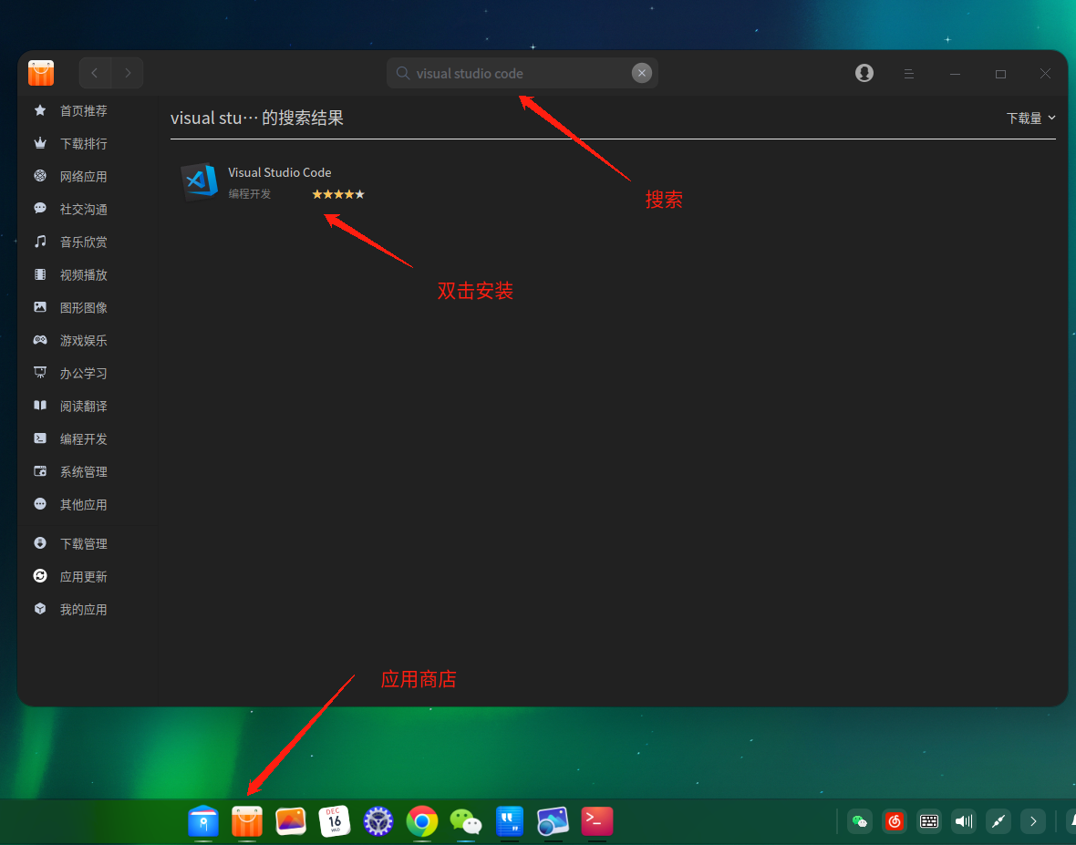

deepin 应用商店搜索 visual studio code,一键安装,方便快捷。

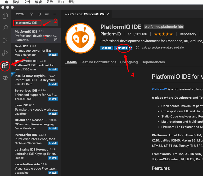

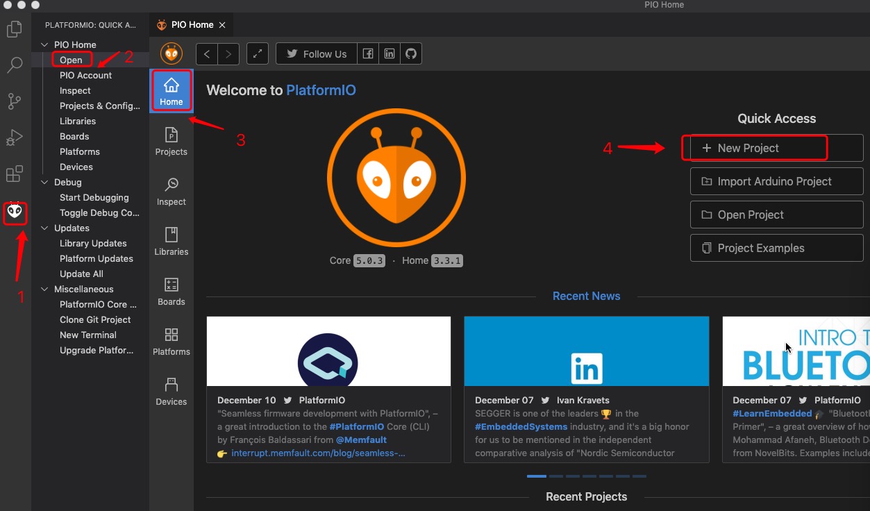

安装完成启动软件,按下图所示搜索,并安装 platformIO IDE 插件:

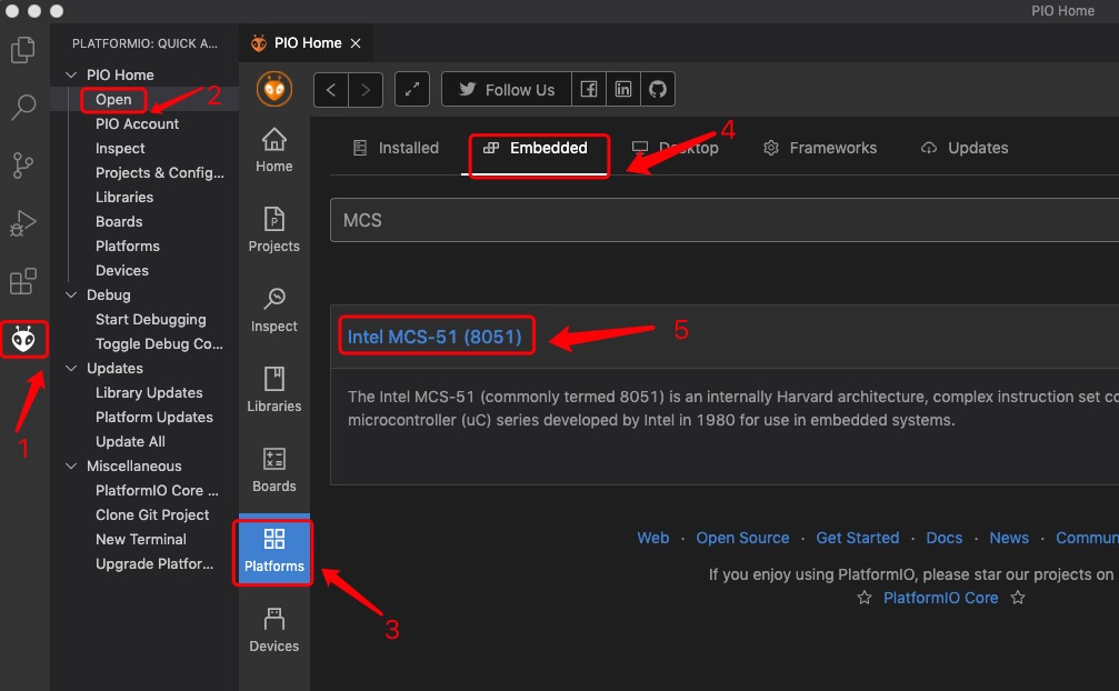

按下图所示,搜索嵌入式平台 Intel MCS-51 ,并点击进入 install。
到这里,代码编辑环境准备就绪了。
8.新建工程
step1: 新建项目流程如下所示:

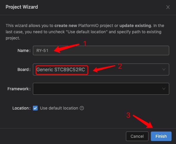

step2: 设置项目名称,选用 Generic STC89C52RC 平台。

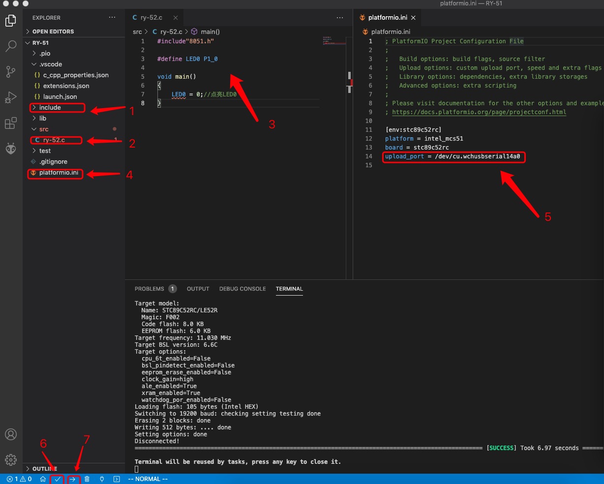

step3.1添加符合 sdcc 编译器要求的头文件,需要打开工程目录将头文件添加至 include 文件夹下。
step3.2 src 文件夹下添加.c 格式文件如下图 2,3 所示,并编辑代码如下:
#include“8051.h”#define LED0 P1_0void main(){ LED0 = 0;//点亮 LED0} step3.3 指定下载串口,打开 platformio.ini 文件,添加如下代码,如下图 5 所示:
upload_port = /dev/ttyUSB0 注意: 代码中的串口号就是安装 USB 串口驱动时的串口号,正常情况下,在下载时软件会自动寻找并打开串口,但有时打开不正确,造成下载不成功,因此,我们在这里指定好固定的串口。
具体流程如下图所示,其中,6,7 所示为编译和下载按钮。

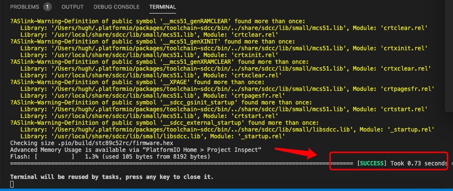

step4 按上图的 6 编译按钮开始编译,结果如下:

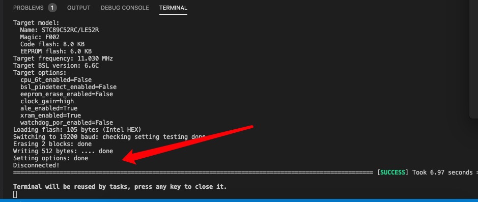

step5 按上图 7下载按钮,并给开发板上电,下载过程如下图所示。
到这里便完成了 51 单片机的开发环境的搭建,并完成了一个小的试验项目。
