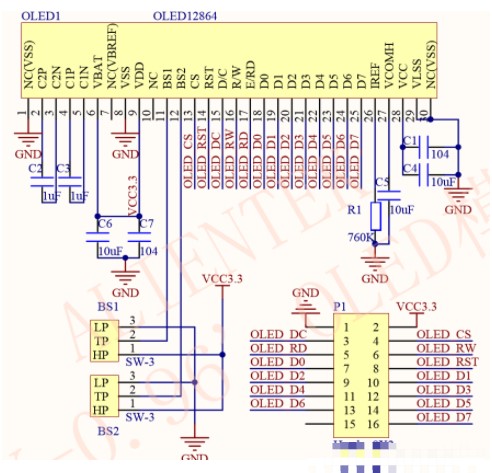

oled模块有4种工作模式,分别是6800、8080两种并行接口方式、 4线的穿行SPI接口方式、IIC接口方式。通过模块的BS1/BS2设置(通过硬件来设置),BS1/BS2的设置与模块接口模式的关系如表所示:
这是其中一种工作方式的模块,
ALIENTEK OLED模块默认设置是BS0接GND,BS1和BS2接VCC(8080模式),如果想要设置成其他的模式,则需要在OLED的背面,用烙铁修改BS0-BS2的设置。(硬件改动)
从原理图中我们可以知道,引出来总共有16个管脚,在16条线中,我们只用了15条,有一个是悬空的。15条线中,电源和地线占了2条,还剩下13条信号线。在不同模式下,我们需要的信号线数量是不同的,在8080模式下,需要全部13条,这其中有一条是共同的,那就是复位线RST(RES),该线我们可以直接接在MCU的复位上(要先确认复位方式一样),这样可以省掉一条线。 而在IIC模式下,仅需要2条线就够了!

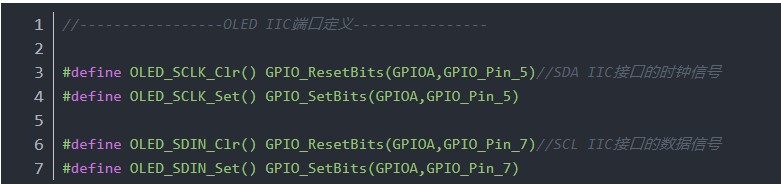

刚才我们就了解到。iic的工作模式只需要两条线,
iic的工作模式就是用两根线来模拟iic得到数据,如图:
对于模拟iic,大家可以参考一下这篇文章,超详细:【STM32】IIC的基本原理

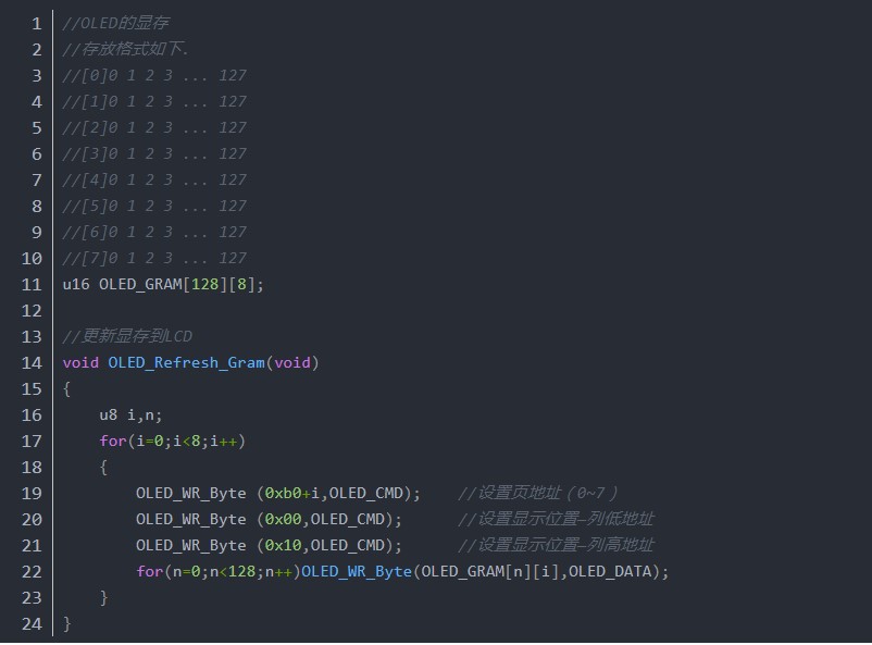

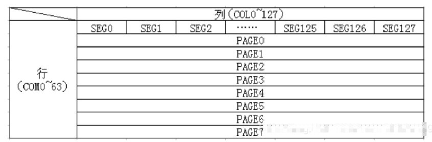

OLED模块显存
OLED本身是没有显存的,它的显存是依赖于SSD1306提供的。SSD1306的显存总共为128 * 64bit大小,SSD1306将这些显存分为了8页。每页包含了128个字节,总共8页,这样刚好是128*64的点阵大小。
但是由于OLED不能一次控制一个点阵,只能控制8个点阵;而且是垂直方向扫描控制;如下图;因此垂直方向坐标可选为0~~7;(8*8=64);水平方向可选坐标0~127.
因为每次写入都是按字节写入的,这就存在一个问题,如果我们使用只写方式操作模块,那么,每次要写8个点,这样,我们在画点的时候,就必须把要设置的点所在的字节的每个位都搞清楚当前的状态(0/1?),否则写入的数据就会覆盖掉之前的状态,结果就是有些不需要显示的点,显示出来了,或者该显示的没有显示了。这个问题在能读的模式下,我们可以先读出来要写入的那个字节,得到当前状况,在修改了要改写的位之后再写进GRAM,这样就不会影响到之前的状况了。但是这样需要能读GRAM,对于3线或4线SPI模式,模块是不支持读的,而且读-》改-》写的方式速度也比较慢。
所以我们采用的办法是在STM32的内部建立一个OLED的GRAM(共128个字节),在每次修改的时候,只是修改STM32上的GRAM(实际上就是SRAM),在修改完了之后,一次性把STM32上的GRAM写入到OLED的GRAM。当然这个方法也有坏处,就是对于那些SRAM很小的单片机(比如51系列)就比较麻烦了。

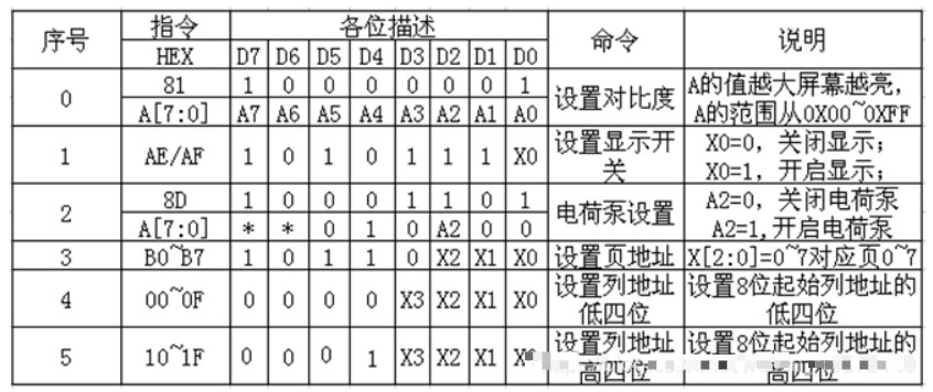

SSD1306命令
1:命令0X81:设置对比度。包含两个字节,第一个0X81为命令,随后发送的一个字节为要设置的对比度的值。这个值设置得越大屏幕就越亮。
2:命令0XAE/0XAF:0XAE为关闭显示命令;0XAF为开启显示命令。
3:命令0X8D:包含2个字节,第一个为命令字,第二个为设置值,第二个字节的BIT2表示电荷泵的开关状态,该位为1,则开启电荷泵,为0则关闭。在模块初始化的时候,这个必须要开启,否则是看不到屏幕显示的。
4:命令0XB0~B7:用于设置页地址,其低三位的值对应着GRAM的页地址。
5:命令0X00~0X0F:用于设置显示时的起始列地址低四位。
6:命令0X10~0X1F:用于设置显示时的起始列地址高四位。

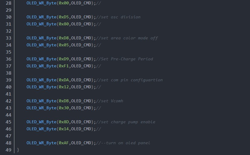

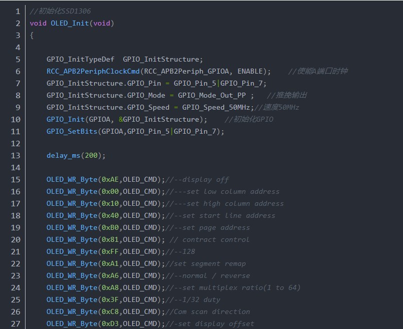

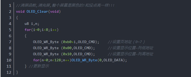

对oled进行初始化
OLED_Clear(); //清屏,每次初始化完成后建议先清理屏幕

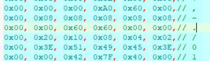

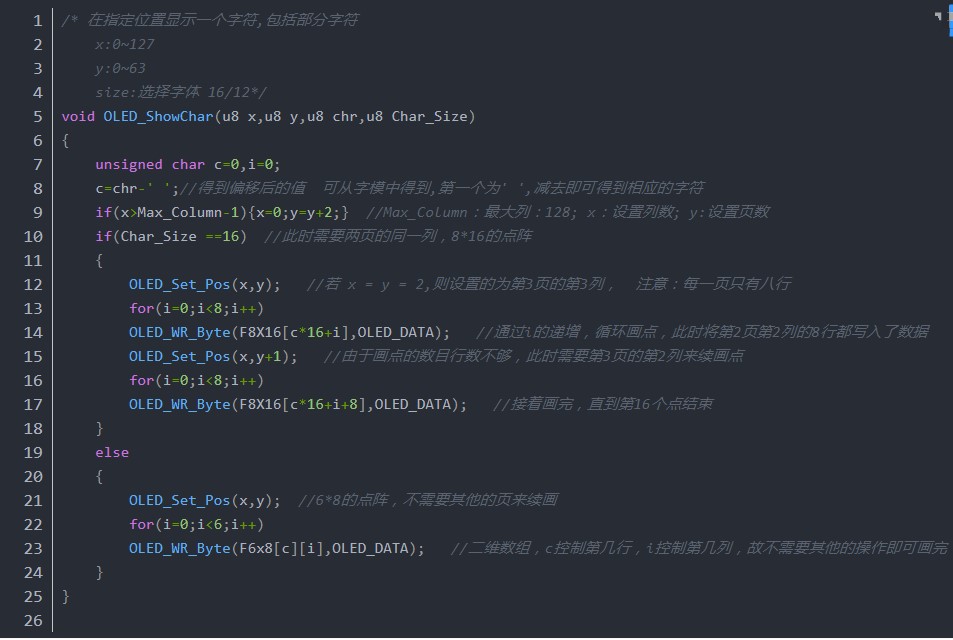

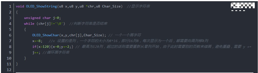

在我们平时使用的自模中,有两种常见的取模方式,一个是 6 * 8,另一个则是8 * 16的,第一个说的是在8行6列的矩形表格中取出我们想要的字符,第二个则是在16行8列的矩形表格中取出字符。正如下面代码注释中写的一样,因为oled中每一页只有8个行,所以就需要使用下一页的空间。所以就有了我们平时使用选择的字体大小,当然,这些都是常用的字体大小,我们也可以自己通过字符取模软件制作自己喜欢的字体大小。关于字符取模软件,将在后面讲解。
下面的的 if(x》120)并不是错误,因为前面的x+=8;下文的注释中有解释,可以好好想想。

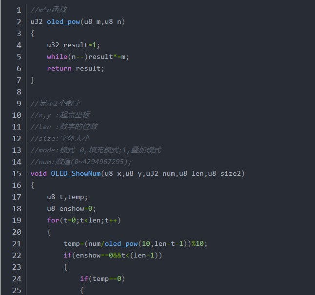

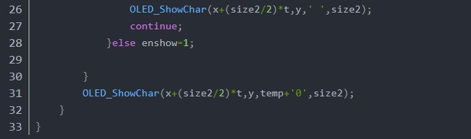

显示2个数字,具体都在下面的代码中写出,需要注意的是,下面的 “ ” 表示的是ASCII值32

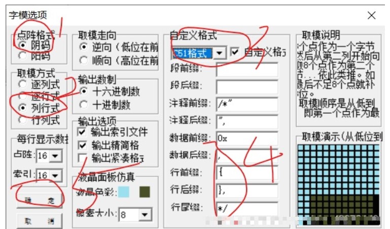

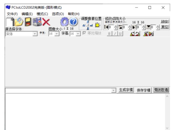

上面的几个都是我们平时最为基本的用法,有些学习者想要用它来完成更加不一样的操作,下面便有,介绍之前,先来介绍一下我们常用的取模软件

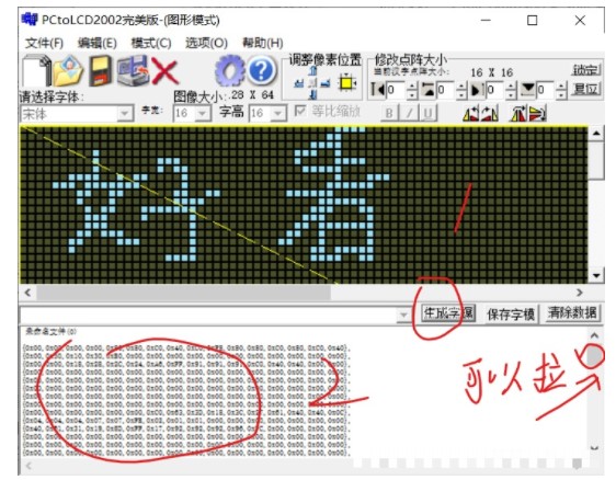

PCtoLCD2002
界面如下!
我们在用的时候先打开左上角的文件,进行新建。输入我们的宽高,6 * 8或者8 * 16都是按照这个来取模的,可以自己设定大小。在正上角的地方有一个齿轮一样的东西,我们在设定好大小之后便需要打开它。如图:
把上面的都做好之后就可以画自己想要的东西了。因为oled是128 * 64,所以我们最大的大小就是这个,我们可以在128 * 64上写字,画图,等等,出来的就是一整个画面,这也是满屏的一种方式,后面还有一种取模软件,取得是图片,比如一些动漫人物。

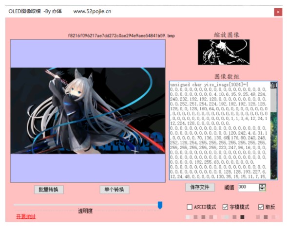

2:显示图片(比如一些动漫人物)
先上图
这个跟上面的差不多,各有千秋!
