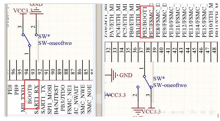

2、boot
下图见:STM32F207用户参考手册,编号RM0033
boot0可以不下拉电阻的,片内有下拉电阻,实际项目中,还是需要下拉电阻,保证在复杂电磁环境下从Flash启动;
采用跳电阻的形式选择,实际项目,只需要BOOT0就好,学习的板子,两个都设计吧。

设计缺陷
四个角忘记放置定位孔
BOOT0和BOOT1的丝印错写为GND
很水的原理图和layout
没有纽扣电池供电给RTC
