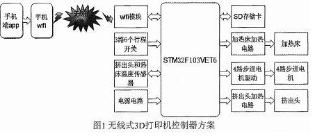

1 无线式3D打印机控制器设计方案
控制器的核心CPU选用ST公司的STM32F103VET6微控制器,控制系统主要完成接收WiFi模块传输的数据;读取SD卡内存放的3D模型数据文件;完成对步进电机的控制;挤出头和热床的温度控制;挤出头行程控制等。无线式3D打印机的控制系统总体框图如图1所示。
如图1所示,手机端的控制软件代替了电脑,通过手机上的wifi将打印数据和命令传输到3D打印机控制器进行打印控制,3D打印机控制器也会将挤出头及热床温度、打印机当前状态等信息传输到手机端进行显示,方便用户查看。3D打印机控制器通过wifi模块接收数据文件存储到SD卡中,打印数据存储完成后,当控制器接收到打印命令后就可以开始打印了。两路温度传感器经CPU片内A/D转换通道分别检测挤出头和热床的温度;CPU的两路数字信号输出分别控制挤出头和热床加热电路的NMOS功率开关管,结合温度传感器实现挤出头和热床温度的控制;四路步进电机驱动电路分别控制X、Y、Z这3个轴的步进电机以及挤出头的步进电机;三路行程开关定位X、Y、Z轴的原点和运动相对位移量。

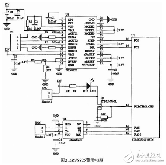

2.2 步进电机驱动电路设计
对于小型打印机一般采用两相四线42系列的步进电机。STM32控制步进电机要借助于电机驱动电路,在3D打印机中一般采用A4988芯片作为步进电机驱动,但A4988芯片最大只有16细分,输出最大电流为2A。而TI公司的DRV8825步进电机驱动芯片最高可以达到32细分,驱动电流可以输出 2.5A,低至0.2欧的导通电阻,保证了芯片良好的散热性等优势。另外芯片还集成了快速响应的短路、过热、欠压及交叉传导保护功能电路,能够检测故障状况,并迅速切断H桥,从而为电机和驱动芯片提供保护。本设计选择DEV8825作为步进电机驱动芯片。图2为步进电机驱动电路和加热及温度检测电路与 STM32的接口。图2中P1为两相四线步进电机和DRV8825驱动电路的接口,芯片的STEP步进和DIR方向控制管脚连接到STM32的PC0和 PC1管脚进行控制。本设计中在驱动电路硬件设计时已经将细分设置为1/32,休眠、复位等都失能,这样可以节省STM32的GPIO端口,如果控制器芯片管脚够用,可以通过程序控制这些管脚进行更多功能的步进电机控制。
2.3 挤出头温度检测及加热电路设计
3D打印过程中挤出头和热床都需要保持相对恒定的温度,如果采用的是PLA打印材料一般将挤出头加热温度设置为175-200度,热床温度设置为40-60度。电路中温度检测采用MAX6675数字温度转换芯片将热敏电阻的温度转换为数字量由STM32读出。挤出头和热床温度可根据具体使用环境确定实际温度值,挤出头和热床温度检测和加热电路是相同的,这里以挤出头温度检测和加热电路说明其加热原理,电路如图2所示。
JP27为加热管的接线端子,连接直流发热芯,R41和D13组成指示灯电路,MOS管Q3导通时,指示灯D13亮,发热芯加热。U4为热敏电阻温度转换芯片,转换完成的温度数字量通过STM32的3个管脚根据MAX6675操作时序读出。STM32将读出的温度值和设定的温度值进行比较,形成反馈,采用 PID算法实现温度的恒定。

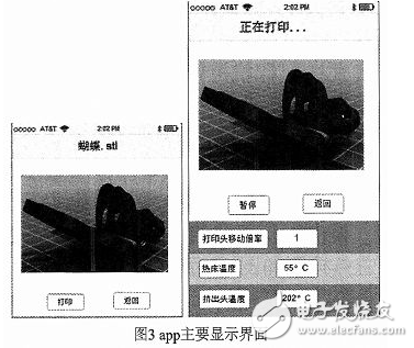

3.1 手机端APP软件设计
移动端的应用程序主要实现3D打印文件的选择、确认、3D打印机状态显示以及wifi的连接等。应用程序采用Android编程,实现打印数据文件的读取,并控制wifi进行数据的传输,还能够设置3D打印机的打印头温度、热床温度,并且可以接收打印头和热床温度进行显示,以及所用材料类型及使用量信息进行显示。移动端应用程序主要页面设计如图3所示。
首先在应用程序首页选择要打印的STL文件,进入下一界面进行预览,预览确认后可以启动打印,在打印界面可以选择暂停,并能够显示当前打印机的速度、热床和挤出头温度等信息。

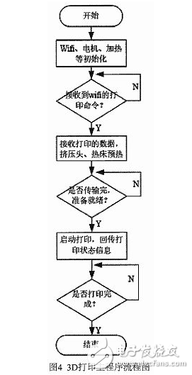

3. 2 主程序流程图
软件程序具有通信、数字信号的控制和数据读取与处理等功能,根据设计要求,软件程序流程图设计如图4所示:
首先,3D打印机终端对wifi、电机及加热等模块初始化完成后,开始等待移动端发出的打印命令。一旦移动端发出打印命令,接收端接收到命令后,开始接收数据,为节省时间,在接收打印数据的同时,对挤压头及热床进行预热。当检测到数据接收完成,温度等达到预设值后,启动打印,并将打印速率、挤压头及热床温度等信息实时回传到手机的应用软件上进行显示,直到打印完成。
