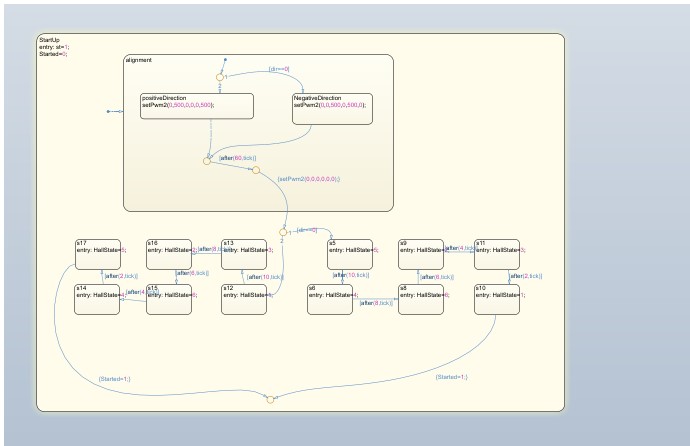

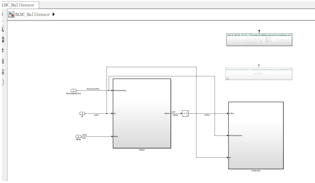

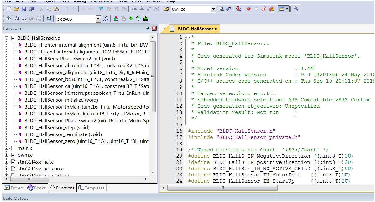

主控mcu :stm32f405Rg
编译器:keil5
MCU代码生成器: stm32cubemx ,f4 1.21.0

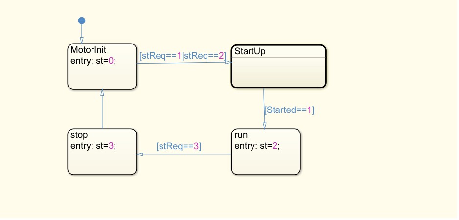

无刷电机 bldc 有霍尔 三步启动法。
用stateflow 图形化编程,非常方便就能实现自己的控制算法。
pcb 是自己画 的驱动板子, stm32 主控,下一步工作是 优化控制算法,不知道有没有 对 bldc控制算法熟悉 simulinker,感兴趣的可以一起学习,板子还有剩余,不是商业用途,不卖板子哈。
