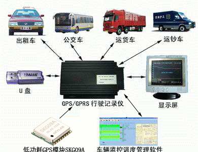

基于GPS模块的物流追踪管理应用
在传统的物流过程中,由于相关信息获取及交流的不足,常常导致不能充分发挥运输资源。通过GPS模块能对运输图中的车辆位置状态进行监测,便于调度管理中心掌握货物实时的运输进度,并将当前位置信息通过网络方式进行共享,便于物主进行查询,掌握货物到达时间,做好收货准备。另外,在运输途中如出现行车故障、通行受阻等突发状况时,可迅速通过GPS模块获知事发点,并调遣距离出事点最近的车辆进行救援,保证运输进度不受影响。利用GPS模块还能够帮助构建合理的行车路线,节约运输成本,通过对车辆线路的监控,可防止盗窃、劫掠事件的发生,保证车辆、货物或驾驶人员的安全。

基于GPS模块的物流追踪管理应用
