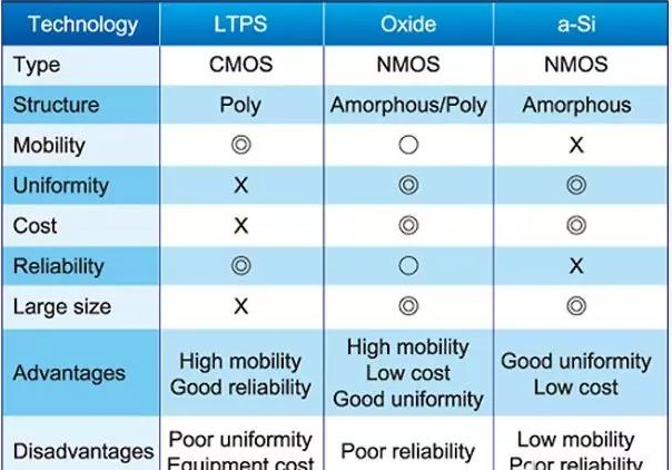

背板段
无论是AMOLED还是TFT-LCD,其制作过程的第一步是背板段工艺,即制作TFT基板。由于OLED属于电流驱动器件,对电流的稳定性要求很高,而电流的稳定性又与电子的迁移率有关,因此LTPS是适合做OLED用TFT的最佳半导体薄膜,一般来说AMOLED均采用LTPS基板搭载TFT。而LCD中由于成本及工艺的原因,采用a-Si的最多。
值得注意的是,TFT指薄膜晶体管,在LCD中起驱动开关的作用,通过TFT开关控制液晶的电压大小,进而控制液晶分子的旋转角度,通过遮光和透光来达到显示的目的;在OLED中同样起开关的作用,通过TFT开关控制电流大小进而控制发光亮度。LCD和OLED在制备TFT阵列中的不同点:1)OLED对TFT需求数量较多,LCD中一个像素只需要一个TFT,而OLED中至少需要4个TFT;2)OLED对TFT的制备工艺要求极高,同样是TFT,OLED中的TFT良率要远低于LCD中的TFT。

OLED是行业共同关注的未来显示技术方向,但相对于应用低温多晶硅技术的中小尺寸OLED屏幕,应用氧化物技术的大尺寸OLED屏幕在普及中遇到了众多技术难点,目前受制于一些关键技术、成本及良品率偏低等因素影响,OLED面板规模性应用及大尺寸产业化尚有较长一段进程。
采用OLED大屏幕的产品面板、有机材料镀膜及封装为OLED大屏幕产品量产化的三大指标,由于开发大尺寸设备的瓶颈难以突破,低温多晶矽(LTPS)面板制程难以跨越5.5代OLED面板生产线,因为这种技术是把红、绿、蓝有机发光体在玻璃面板上水平蒸镀,由于在蒸镀时必须要使用金属遮罩,在做大面板时由于重力会造成金属遮罩下沉及混色等问题,因此不适合实现大尺寸和高分辨率。

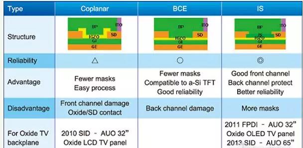

常见的氧化物薄膜晶体管元件结构主要有共平面(Coplanar)、蚀刻阻障层(Island Stop/Etch Stop Layer,IS/ESL)和背通道蚀刻(Back Channel Etch,BCE)这三种。共平面结构制程简单,但因为氧化物半导体层要攀爬源汲极金属,容易导致电特性与接触问题,且可靠度不佳。
至于背通道蚀刻和蚀刻阻障层结构在元件特性及制程良品率上则较具优势,尤其是背通道蚀刻结构相容于标准非晶矽结构,极具竞争力。但若考量可靠度,则以蚀刻阻障层结构最为理想,原因主要在于蚀刻阻挡层可保护元件的背通道,不受制程影响产生特性 差异,但缺点是复杂的制程导致成品与良品率问题。
常见的氧化物薄膜晶体管元件结构比较表
氧化物薄膜晶体管技术的重要性在于其量产机型相容于现有主流技术非晶硅的设备,由于氧化物薄膜晶体管材料特性对光与热会导致电特性的改变,即临界电压偏移(Threshold Voltage Shift,Vth Shift),甚至可以运用在光感应器(Photo Sensor)上,所以如何改善均匀度与可靠度将是一大难题,制程的调校相当困难与敏感,制程稳定度要求也相对高。

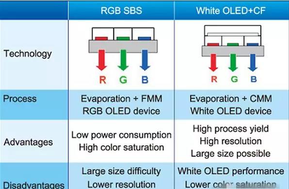

OLED屏幕采用红、绿、蓝(R、G、B)像素组成,其使用主流的有机材料镀膜技术——真空蒸镀注,这种制作方式要平衡每个像素内红、绿、蓝有机发光体的放置量,维持亮度的均匀性,随着OLED屏幕尺寸加大,会导致生产良品率下降,由于蓝色有机发光体的寿命短,为了修复其缺陷,会稍微多蒸镀一点蓝色OLED有机发光体,但导致的结果是红、绿、蓝像素构造中的色彩歪曲现象。除因蒸镀槽设计缘故,致使蒸镀技术的生产效率欠佳之外,也面临适使用8代OLED面板生产线的蒸镀设备的难产窘境。
常见全彩OLED技术比较表
虽然制程相对较难的精细金属遮罩(Fine Metal Mask,FMM,也叫精细金属掩膜板)像素技术的色彩表现较佳、省电,但立刻就会遇到大尺寸化的挑战,包括挑战精细金属遮罩与无混色(Color Mixing)需求,以及挑战温度超过1000℃以上的金属蒸镀制程。研究人员严格地执行制程控制,有效率地回馈制程参数,并且搭配精细分片(Fine Divided Sheet,FDS)技术后,终于成功开发出不混色技术,达成前端氧化物薄膜晶体管与后端OLED皆可全板(Full Sheet)制作的里程碑。
