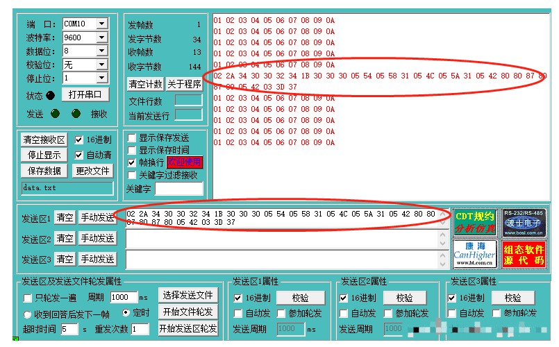

硬件结构:
1、Atmega128L 单片机,时钟:8M;电源:5V;
2、串口1为通信口,外围接RS485电路,PB0作为RS485的接收和发送控制端;
3、采用IAR for AVR 编译器,版本7.10.1;
软件结构:
1、串口1波特率为9600,更改宏定义可以另行设置其他波特率;
2、设置定时器1,定时10ms,作为中断接收完成标志(数据接收开始计数,当计数10ms时,认为数据包接收完成);
3、默认每秒发送一次数据(0x01~~0x0A);当串口1接收到其他数据时,原封不动马上返回接收到的数据;
4、延时函数比较准确,基本一秒钟发送一次默认数据。
注意:例程中的 iom128.h 头文件中我添加了一些宏定义,百度云盘链接中提供了修改后的头文件
电脑串口接收效果:
