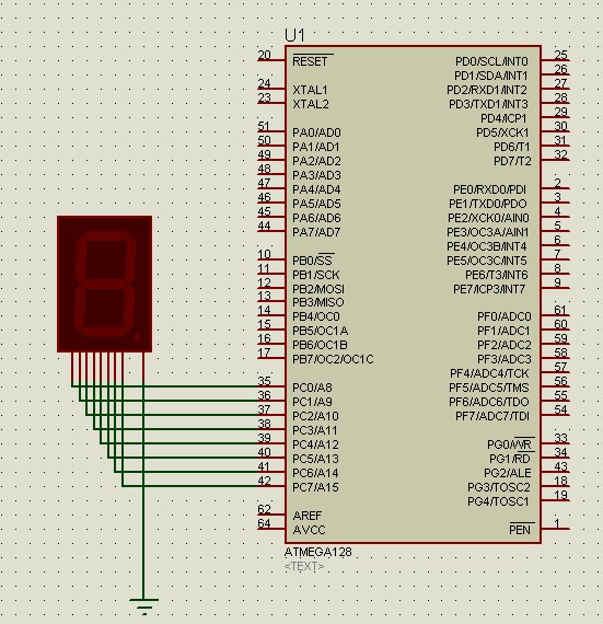

数码管选7SEG-MPX1-CC,共阴极数码管。也就是低电平选通(最右脚),数码管左边8只管脚,从左到右,由低到高,分别接PC0---PC7。
