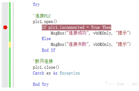

VB.NET使用S7.NET.dll连接西门子PLC200smart、300、400、1200
由于我之前上传的一个西门子PLC的测试工具(学习PLC初期网上下载的测试工具)被大家下载好多次,于是在这里记录一下自己使用开源库文件S7.NET.dll连接西门子PLC的经历,希望对大家有帮助,文章最后有该DLL的下载连接
一、文件说明
S7.NET.dll是gethub上的开源文件,里面没有任何使用限制,完全开源。我在使用过程中由于一些型号的西门子PLC300连接有问题,所以结合网上大佬的一些协议破解文件对S7.NET.dll里面的一些参数进行了修改,所以我目前使用的文件和网上下载的有所不同,这个还是要根据实际PLC进行测试,才知道自己用的文件通讯协议是否正确。
二、文件引用
下载S7.net.dll文件后,放入自己程序的根目录下,在程序窗口里选择项目----添加引用-----浏览(右下角)-----选择根目录下相应文件----确定,即可引用成功
三、连接相应型号PLC
首先需要添加上引用,然后定义PLC型号
括号中第一个参数是PLC型号的类型,可以选择200、300、400、1200、1500(由于手边没有相应型号的PLC,该类型未进行测试)
**!!!!**需要注意的是,200smart类型的PLC选型号的时候选择1200
第二个参数为IP地址
第三第四个参数分别为PLC的 rack机架、slot卡槽
常用型号对应机架、卡槽
型号 机架 卡槽
200 0 0
300/400 0 2
1200 0 1 (此处用做200smart时,参数也这么写)
以上为常用设置,具体还要根据实际情况进行修改测试
定义完成后进行连接:(由于我定义的是plc1,所以以下都写的plc1)
使用open方法进行连接,在此我们可以看到可以用,IsConnected方法来检查是否连接成功
IsAvailable方法是用来检查本机与PLC网络是否能PING通,如果连接过程中有任何错误,会在LastErrorString中显示,这些都可以写成代码来自行监测,如下图所示:
这篇就先介绍到这里,下篇我会讲述连接PLC成功后的读取与改写寄存器数据的方法。
