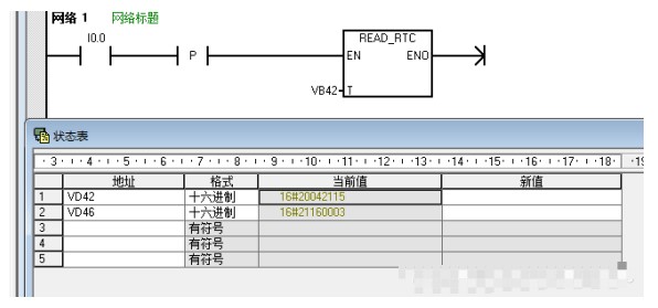

二十、时钟指令
[tr]梯形图语句表描述[/tr]READ_RTCTORD T读取实时时钟
SET_RTCTODW T设置实时时钟
READ_RTCXTODRX T读取扩展实时时钟
SET_RTCXTODWX T设置扩展实时时钟
表4、时钟指令
例:
图4
如图4所示,表示在I0.0的上升沿读取日期时间值,用VB42开始的时间缓冲区保存读取的值。将所编程序下载到PLC之后,打开I0.0,可以在状态表里监控VD42和VD46中读取的BCD码值,图中读取的值为2020年4月21日15点21分16秒,星期二;
在星期的取值中,星期的取值范围为07,1表示星期日,27表示星期一到星期六,为0时将禁用星期(保持为0)。

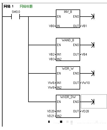

二十四、如图5,分别为:
取反
与
或
异或
图5

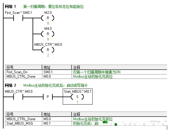

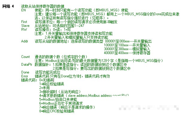

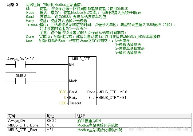

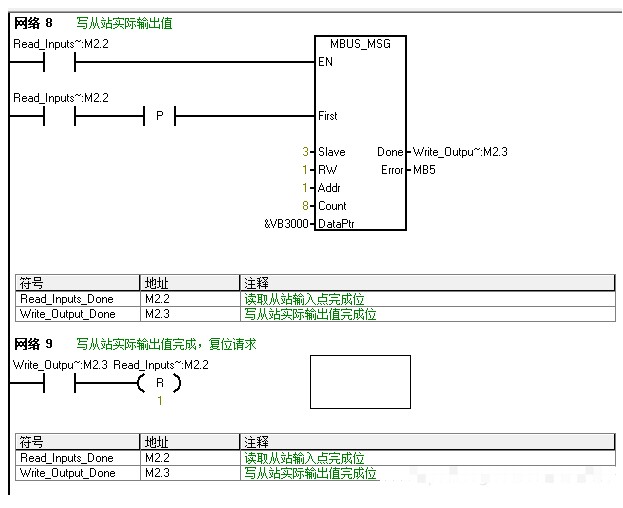

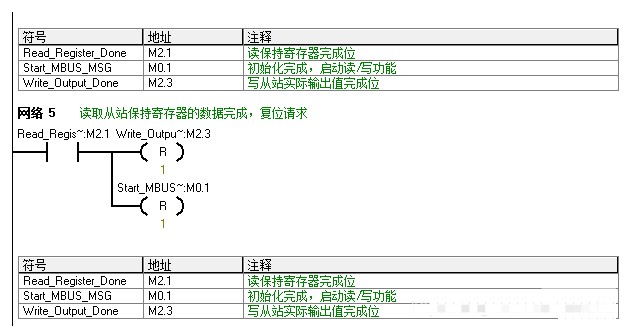

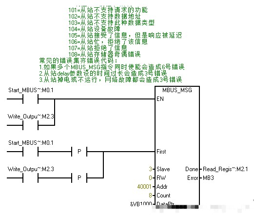

二十九、rs-485口MODBUS通讯
Modbus主站读写程序
注意:1、Modbus RTU主站功能是通过指令库中预先编好的程序功能块实现的,该库只针对Port0口有效
2、Modbus RTU主站使用了一些用户中断,在用户程序中不能禁止中断
3、此处访问的为一个从站,若访问不同的从站,可通过改变从站地址来实现
第一步初始化:复位modbus库完成位,初始化完成后,启动读写指令m0.1置位
第二步:填写从站通讯参数

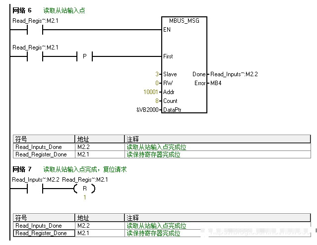

第三步:M0.1置位读取从站数据,读取保持寄存器40001-40008 8个数据根据数据格式写入&VB1000,40001,40002为32位浮点数,则保持在VB1000 VB1001 VB1002 VB1003中,依次类推,读取完成M2.1置位,复位读取从站保持寄存器MO.1 M2.3
读取输入寄存器,读取完成M2.2置位,复位M2.1
M2.2置位,写数据开始,VB3000写入00001中,写完成,M2.3置位,开始读,M2.2复位。

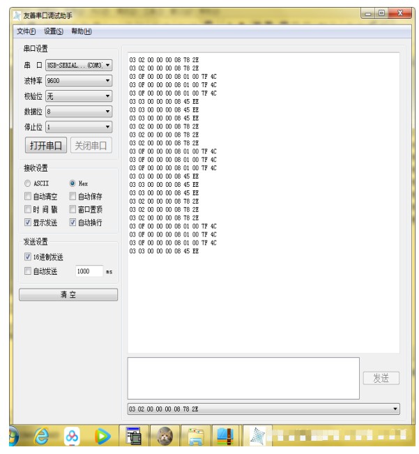

将程序写入PLC,通过串口调试助手,PLC给电脑发送如下指令
03 02 00 00 00 08 78 2E是PLC要读取从站的输入点
03 0F 00 00 00 08 01 00 7F 4C是PLC要写从站的输入点
03 03 00 00 00 08 45 EE是PLC要读从站的保持寄存器

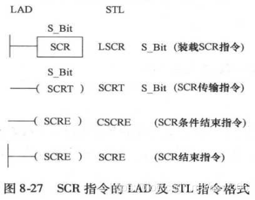

三十一、SCR指令
SCR指令专门用于编制顺序控制程序。顺序控制程序被分为LSCR与SCRE指令之间的若干个SCR段,一个SCR段对应于顺序功能图中的一步。
一个SCR程序段一般有以下三种功能:
1)驱动处理:在该段状态有效时,要做什么工作,有时也可能不做任何工作。
2)指定转移条件和目标:满足什么条件后状态转移到何处。
3)转移源自动复位功能:状态发生转移后,置位下一个状态的同时,自动复位原状态。
S7-200 PLC提供了三条顺序控制指令:装载SCR(LSCR)指令、SCR传输(SCRT)指令和SCR结束(SCRE)指令。如下图所示
SCR指令的操作如下:
1)装载SCR (LSCR,Load SCR)指令用来表示一个SCR段(即顺序功能图中的步)的开始。指令中的操作数S—Bit为顺序控制继电器S(BOOL型)的地址,顺序控制继电器S为1状态时,执行对应的SCR段中的程序,反之则不执行。
2) SCR传输(SCRT,SCR Transition)指令将程序控制权从一个激活的SCR段传递到另一个SCR段,即步的活动状态的转换。执行SCRT指令,当SCRT线圈“得电”时,SCRT指令中指定的顺序功能图中的后续步对应的顺序控制继电器S位置位(变为1状态),同时当前活动步对应的顺序控制继电器S位被系统程序复位(变为0状态),当前步变为不活动步。
在SCRT指令执行时,复位当前激活的程序段的S位并不会影响S堆栈。SCR段会一直保持能流直到退出。
3) SCR结束(SCRE,SCR END)指令标志着SCR段的结束。
使用SCR指令时有以下的限制:
1) SCR指令仅对元件S有效,顺序控制继电器S也具有一般继电器的功能,所以对它能够使用其他指令。
2)不能把同一个S位用于不同程序中,例如如果在主程序中使用了SO.1,则在子程序中就不能再使用它。
3)在SCR段中不能使用JMP和LBL指令,即不允许用跳转的方法跳入或跳出SCR段;但可以在SCR段附近使用跳转和标号指令或者在段内跳转。
4)在SCR段中不能使用FOR、NEXT和END指令。
5)在状态发生转移后,所有的SCR段的元件一般也要复位,如果希望继续输出,可使用置位/复位指令。
6)在使用顺序功能图时,SCR段的编写可以不按顺序编排。

二十四、如图5,分别为:
取反
与
或
异或
图5

二十九、rs-485口MODBUS通讯
Modbus主站读写程序
第二步:填写从站通讯参数
SCR指令的操作如下:
