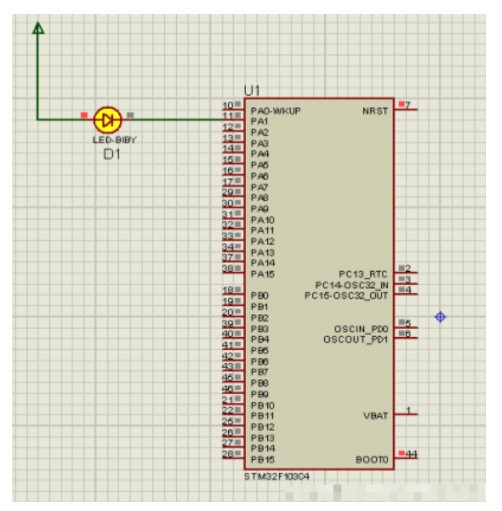

本人小白,近期尝试使用protues仿真stm32单片机遇到了很多问题,查询了很多博客,但是没有找到一套完整合适的方法。四处碰壁之后,结合他人的博客和自己的尝试,最终找到了一套可行的方案。

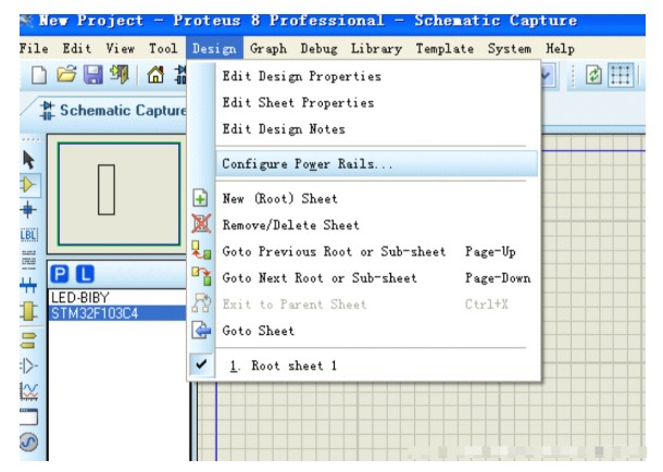

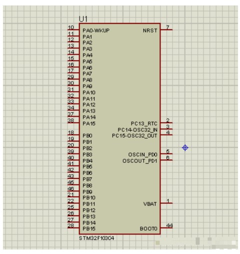

1.打开proteus8.6添加stm32f103C4.

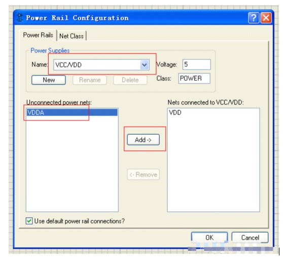

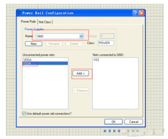

2.选择Design-》configure power rails
3.选择GND,选择VSSA,点击Add
4.选择VCC/VDD,选择VDDA,点击Add,点击OK.

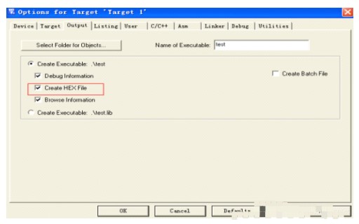

6.选择create HEX FILE

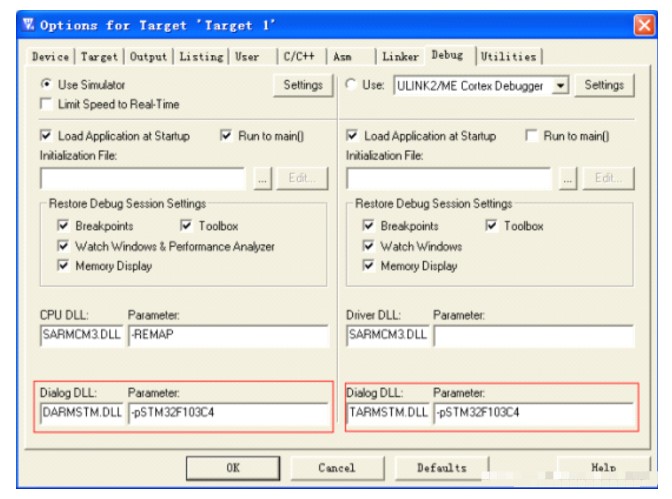

7.按红色框框填写内容。点击OK

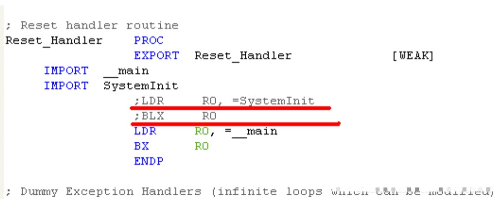

8.打开startup_stm32f10x_ld.s文件,注释掉这两句,在句子前面加分号(;),如果startup_stm32f10x_ld.s文件是只读属性,先把只读属性去掉,再改。

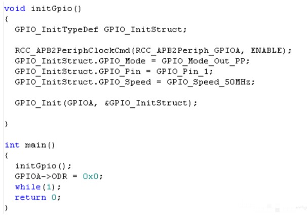

9.编写代码,生成HEX文件。我的代码如下:

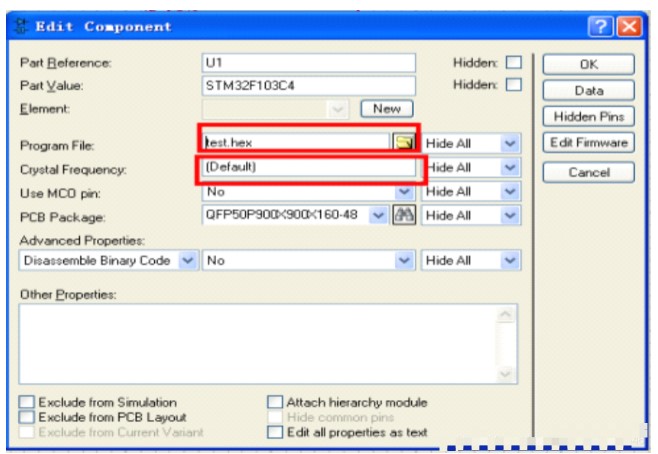

10.在proteus中,打开stm32F103C4的属性框,ProgramFile选择MDK刚才生成的HEX文件,时钟频率默认。点击OK。
11.Proteus点击下面运行,运行结果如下;
