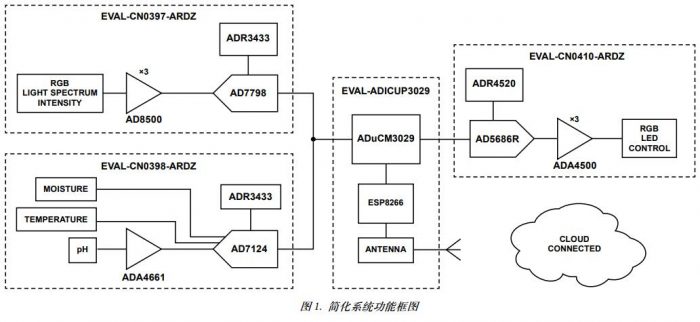

智能温室应用硬件由三个不同的Circuits from the Lab参考设计组成。CN-0397设计用于测量可见光谱的强度,特别是与红色、绿色和蓝色(RGB)对应的波长。红光和蓝光被植物吸收并在光合作用期间使用,而绿光被植物反射掉。每个传感器测量目标波长的光强度并输出与之成比例的电流。CN-0397将该小电流转换为电压,并将电压转换为光强度的标准测量单位(Lux)。
CN-0410是一种可编程的3通道电流驱动LED电路。RGB的每个通道都是独立控制,支持实现独特的LED颜色组合。该板允许连接到CFTL-LED-BAR,方法是利用双绞线将每块板上的端子板连接在一起。光强度命令通过Wi-Fi发送到智能温室,CN-0410和CN-0397之间的比例积分(PI)软件控制环路用于创建RGB颜色组合。CN-0410电路板上还有一个隔离中继器功能,用户只需一个控制器板即可将CN-0410和条形LED组合的多个库或舱设置为单一值,从而最大限度地降低大型LED网络的成本。
CN-0398测量其他三个关键参数,包括土壤湿度、pH值和温度。土壤水分测量对于确保植被具有适量水分以促进生长,以及确保水分未被不必要地浪费很重要。pH值监测也很重要。pH值会影响养分可用性和潜在有害物质的吸收。一些植物的发芽或开花须满足一定的温度要求或温度曲线,因此利用温度测量来帮助调节HVAC系统。有关该电路工作原理的更多信息,请参见CN-0398。ADICUP3029是与Arduino尺寸兼容的开发平台,用于控制前面描述的 Arduino 扩展板硬件模块。此平台包含ADICUP3029超低功耗Cortex-M3微处理器。该开发平台还有板载蓝牙和Wi-Fi连接,用于连接互联网和开发物联网连接应用。
对于智能温室应用,数据通过Wi-Fi从节点(ADICUP3029和扩展板模块)无线发送到现有无线网关。Wi-Fi使用消息队列遥测传输(MQTT)标准协议,该协议通常用于需要向网关发送少量数据的低功率物联网传感器节点。
