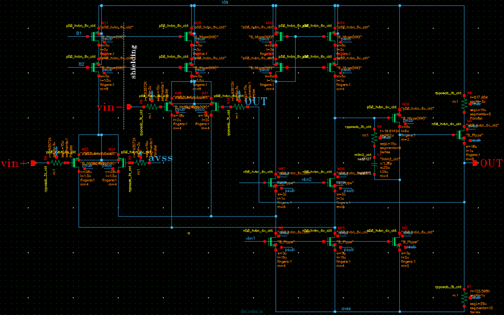

有大佬知道电路的输入端应该怎么去理解吗?
图中的电路,它的输入端不知道应该怎么理解,有大佬知道吗
从放大器结构来看,这就是一个差分差分放大器,不过管子M24的栅极连接avss是啥意思?
我也不太清楚为啥连VSS,请问一下一般怎么连接?

夏房釜
2021-6-24 14:54:40
differential difference amplifier
举报
王聪
2021-6-24 14:54:56
这个vin-和vin+的信号走向是一致的。。。取共模,然后buffer
举报
尤立虔
2021-6-24 14:55:18
不清楚这个电路的具体应用。不过一般来说,这个M24的栅极应该接一个共模电平,而且这个共模电平应该与Vin+的共模电平相等。但像楼主所示的电路,M24的栅极接vss的话,意味着M24的源栅电压很大,尾电流都被M24抽走了,M23不会有电流,而会一直处于截止状态。
