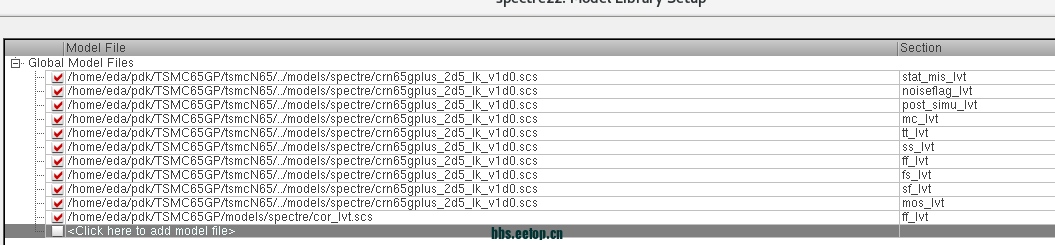

我在使用TSMC 65GP 工艺 跑蒙特卡洛
仿真
,我只用了lvt的N管和P管,MODEL里面我把所有带lvt的都选了,还是遇到这个问题,有大神可以帮忙一下吗

他这个报错显示的是你的nominal可能跑起来都有问题,可能不是model file的问题,是不是testbench的设置或者仿真环境的设置有问题呀
