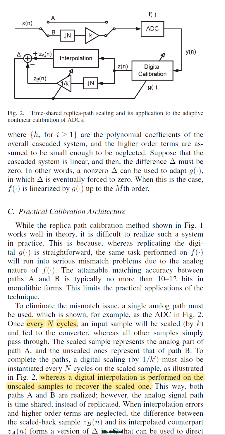

各位大佬,想请教一下设计Split-ADC中,很多论文是把一个通道做成插值滤波器,通过n阶的插值滤波器来求得desired sample,论文中的N个cycles周期我不理解是什么意思,是正弦输入的N个输入周期的定义吗?不知道插值滤波器怎么样用在这个结构中去,还有论文描述插值滤波器可以实现一个ADC转换通道的效果,也没有很明白是怎么实现的,求大佬指点谢谢

这篇以前没看过, 刚看了一下, 主要思想还是skip and fill, 构思上没有特别大的突破, 所以只能发个tcas -2。 上个图方便说明原理。
这类校正的核心还是创造一个均值为0的参考信号, 所以通道A会在每N个采样点里故意留1个不采样,假设这个采样点为ZB,ZB通过通道B进行处理。 注意这里通道A/B之间仅有数字部分不同。通过共享模拟通道, 就巧妙地规避两个通道之间的失配问题。 数字域的处理操作如下:通道A可以通过N-1点的内插把故意丢掉的那个点ZB内插出来, 内插的结果为ZA。 而通道B的输出就是被模拟部分处理过的ZB。假设系统理想, 那么ZA和ZB之间的差值应该很小, 仅仅包含高次非线性项。对非理想系统, ZA和ZB之间的差会驱动校正模块去完成校正。

1.时域丢点无所谓, 只要频域信息不丢失就可以把丢的点插出来
2 后台的意思就是不知道输入信息的统计特性时也能完成校正,或者说摆脱对已知输入信号这个条件的限制。后台相比前台的差别就是如何构建同输入无关的校正信号。在自适应滤波器校正信号也叫训练序列的。

1. 内插的意思是缺了某些点都无所谓, 因为这些点可以在满足误差要求的前提下算出来, 不存在缺点或者后补的问题.
2. 09年这篇就是后台校正, 现在前台早就很成熟了, 发的文章基本都是后台.
