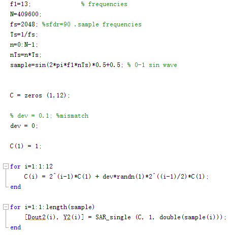

编了一个单端输入传统SAR ADC,12bit。结果发现跑SFDR时,信号频率为113的sin,采样频率为2048时,SFDR为92,采样频率为204800时,SFDR为100 。为何我采用了互质数的f 和fs ,SFDR还是会受采样频率的影响。(采样点数够多,40W)

频率分辨率不一样,可能计算出的信号能量不一样了,你可以对比一下两个案例计算的噪声能量和信号能量大小。

正常来说只要f 与 fs 为互质数,采点够多的情况下,f/fs大小不应该没影响吗?我这是理想情况下,纯代码编程,噪声只有量化噪声啊。我确认编程逻辑无错误,检查了一万遍了,如果哪位大神有思路,我可附上代码

这个是输入
补充一下:就是对这个单端理想SAR建模的
下面这个是SAR流程,暂时失配设为0
这个是输入
下面这个是SAR流程,暂时失配设为0
