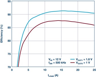

如图 2 所示,在强制连续电流模式 (CCM) 中,总体解决方案效率为 85.8% (1.0 V/25 A 输出) 和 90.4% (1.8 V/25 A)。
图 2. 两个输出的效率

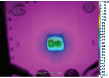

图 3 显示 LTM4678 在 VIN = 12 V, VOUT0 = 1.0 V/25 A, 和 VOUT1 = 1.8 V/25 A w及 200 LFM 下运行时的热性能。热点 (CH1 上的电感器) 温升为63°C,此时的环境温度约为 24°C。
图 3. 双输出转换器的热性能。

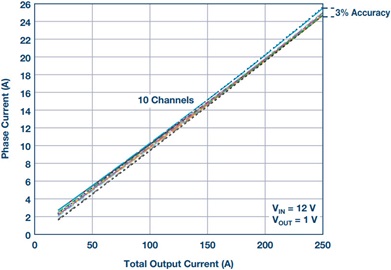

图 5 显示并联连接 5 个 LTM4678 时 (10 相),每相所提供的电流。10 相之间的最大电流差为 0.75 A (基于 25 A 计算为 3%),代表了平衡的均流。
图 5. 5 个 LTM4678 器件之间的均流 (10 相并行)。
图 2. 两个输出的效率
图 3. 双输出转换器的热性能。
