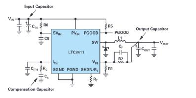

典型的直流-直流降压变换器使用下列电容(参见图2):
输出电容:在负载瞬态响应期间,平缓输出电压波纹和电源负载电流。一般使用几十μF到100μF的大电容。
输入电容:除了稳定输入电压之外,它还被用于输入电流的即时供应。一般在几μF到几十μF之间。
旁路电容:吸收开关操作产生的噪声和来自其他电路的噪声。一般在0.01μF到0.1μF之间。
补偿电容:保证反馈回路中的相位裕量并防止振荡。通常为几百pF或几十nF。有些开关稳压器IC中采用了补偿电容。
降低电容的最 好方法是想办法最 小化输出电容的数量。本文接下来将介绍减少输入电容的策略方法,然后介绍降低旁路电容要求,以及,在一定程度上,减少输入电容的解决方案。
图2.典型降压稳压器使用的电容。
