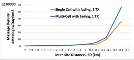

LoRaWAN网络的另一个独特特点是上行链路中的消息可以被任何网关接收。网络服务器的功能是根据上行链路RSSI估计值,消除上行链路中的重复元素,并为下行传输选择最佳网关。这使得地理位置等特性轻松地内置到LoRaWAN部署中。它还实现了上行链路宏分集,显著提高了网络容量和服务质量(QoS)。
LoRaWAN还支持诸如自适应数据速率(Adr)等特性,该特性允许网络服务器通过下行MAC命令动态地更改终端设备的参数,如发送功率、频率和信号扩展因子。优化这些设置是提高终端设备容量和降低功耗的关键。
LoRaWAN参数的优化以及网络的密集化会导致网络容量的大幅增加。事实上,网络的LoRaWAN容量几乎可以无限期地随着密度的增加而扩大。

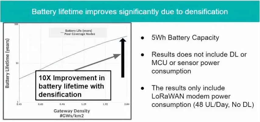

随着更多LoRaWAN网关被部署,网络实现了密集化,自适应数据速率(ADR)和功率控制算法也得以在网络中智能应用,从而大大降低了终端设备的功耗,减少了终端设备的总投入成本(TCO)。

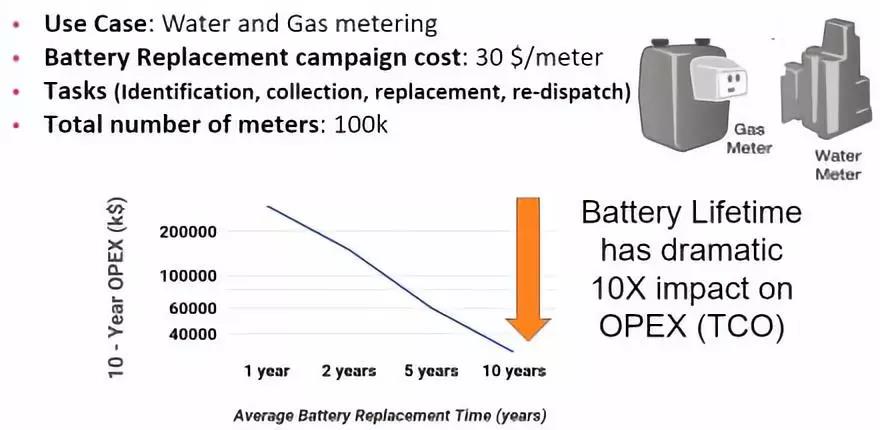

下面的数字清楚地表明,密集化可以节省多达10倍的电力消耗,并使企业部署的10年TCO总体减少。更换电池所需的人工是大规模企业部署10年TCO的主要成本。
图片来源: Actility
致密化导致终端设备的功耗大大降低,从而降低了整体TCO。
图片来源: Actility

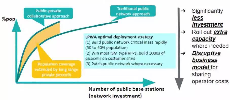

这是LoRaWAN所部署的最有趣的模型,因为它的开放架构。是不可能(或者更确切地说是困难的)与其他LPWAN技术或蜂窝网络相竞争的。这是由于特定频谱与公共网络之间没有漫游模型所致。对此,有一些解决方案,来自3GPP的CBRS和MulteFire等计划,但它们仍在研发过程中,并且远未达到大规模物联网部署的成熟度,特别是对于需要10-15年电池寿命的用例。

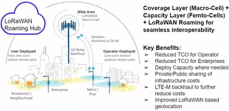

在混合模式中,运营商在全国范围内提供轻型的户外覆盖,但不同的利益相关者,如私营企业或个人可以根据其所在场所的需要来强化网络,进一步增强网络的密度。这种模式实现了双赢的私人或公共合作伙伴关系,可以共享网络的成本和收入,并使应用程序和设备最多的网络变得密集。
这个模型是可行的,因为多个网关可以接收LoRaWAN消息,并且网络服务器可以删除重复的内容。针对不同运营商或企业运营网络的情况,lora 联盟已经批准了 “lorwan 后端接口1.0 规范” 中的漫游体系结构, 以实现网络协作。
这种模式大大减少了运营商的投资,并提供了一种颠覆性的商业模式,以便在最需要的地方建立物联网。
图片来源: Actility
LoRaWAN允许公私部署,允许基于成本和收益共享的合作模型,并根据IOT应用程序的需求,对其最需要的网络进行密集化。
