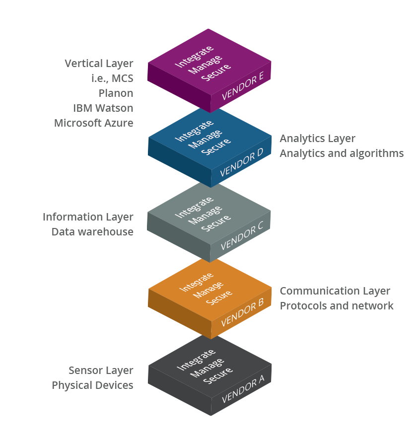

当然,连接是双向的,因此将传感器连接到Web,就可以进行远程配置和控制。它还需要确保所发送数据和所接受控制命令的安全(参见EE Times文章:《The Day When the Industrial IoT Gets Hacked(当工业物联网被黑客攻击的那天)》)。对传感器的状态进行认证、配置和监控,是从连接派生出的额外需求。因此,IIoT工业传感器实际上是复杂的硬件和软件组合,横跨从边缘设备到云服务的多个环节。如何建立这种组合因情况而异,所幸的是设计师可以使用的产品和服务也有很多选择。
图2:将传感器系统引入IIoT需要复杂的硬软件生态系统

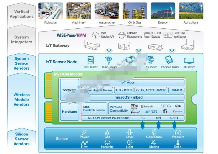

然而,开发人员在创建新系统时无需完全从头开始。现在已经出现了几种平台,它们允许对兼容元器件进行混搭组装,从而可简化传感器、控制器和无线模块的组合。其中一个例子是由Arm、Advantech、Bosch Sensortec、Sensirion和TI联合开发的M2.COM平台。该平台采用标准化的外形和接口,这样,开发人员就可以从众多供应商中选择符合标准的传感器和无线模块,然后简单地将它们连接在一起,安装好平台的IoT软件代理,就可以开发他们的应用方案,设计出的传感器模块即可以兼容各种云平台。
图3:若采用标准化的模块(例如M2.COM平台提供的模块),组装IIoT传感器系统就比较简单了
