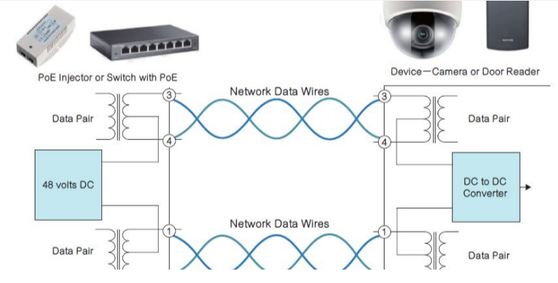

这种直连方法易于连接、调试方便,支持性的说法要说可以说很多。但当我们开始为数据优先的电缆添加电力传输与管理(设想一下PoE++或USB-C,甚至RS-232/485),或为电力传输优先的电缆添加数据功能(电力线宽带)时,在启动和测试方面,事情很快就会变得棘手。当然,为电力线添加低速数据功能,对于智能电表来说讲得过去,但我对电力线宽带(BPL)却不太确定——它需要使用很多有源和无源元器件并将它们合并,同时还要保持安全。PoE++介于两者之间——其电压等级足够低,直接安全不成问题,但仍然需要在每个终端对有源、无源和磁性元器件进行合并,然后将数据与电源分开(图3)。当然,工程师又为他们自己的应用设计了许多“自举”非标准方案——这又是另一个不同的话题了。
图3:对于PoE安装,这种大幅简化的方块图只能看出,一开始需要将哪些东西合并,然后将电源与数据分离。实际情况要复杂得多,会涉及冗长的BOM,包含许多有源和无源元器件。(来源:Kintronics)
