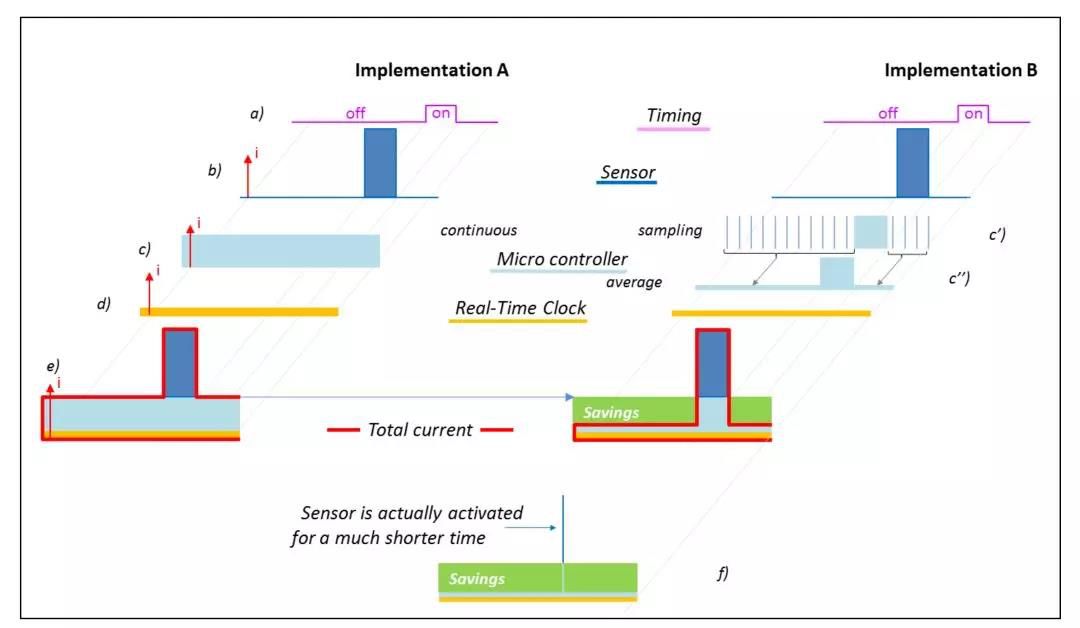

02 电流消耗随时间变化
示例:无线远程监控模块。功能:根据控制系统的变化定期检查传感器,并且将大偏差值传输到基站。(Implementation A)在典型情况下,动作发生在时间a)的随机点。动作b)消耗最大电流。微控制器c)一直在运行以及时准备好以捕获必要的动作。集成在微控制器d)中的RTC允许对动作加时间戳。e)显示了总的电流消耗。
借助LOW POWER RTC模块(Implementation B),微控制器仅定期起来查看是否有动作要处理c‘’),其他没有事件处理的时间恢复到休眠模式,因此平均电流c‘’‘’)可能降低到技术上的最小值。在实际情况下,动作时间(MCU处理事件)可能只是持续时间很短,只占整个时间段的一小部分,因此节省f)代表了主要部分。

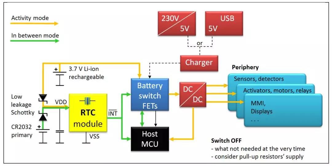

03 在系统级别上进行低功耗划分
在设计早期阶段考虑供电架构架构是一种良好的做法。电源线应按照不同功能块可以完全关闭的方式进行布线。

3.2 关键点
关闭电源后,检查所有线路的漏电流。标准FET开关很容易泄漏几μA数量级的电流。具有开漏配置的通信线路也是潜在的漏电流来源。确保上拉电阻连接到控制器电源。用于开关电源的二极管必须是低泄漏肖特基型。
必须关闭测试频率输出并配置为最低功耗。
04 控制活动级别
在以下情况下达到最低的系统功耗:
只有一个超低功耗设备始终保持开启状态,控制定期唤醒并保持时间。
关闭所有其他块,如果不可行,该模块需要进入休眠状态或最低功耗空闲模式。这可能意味着》》 95%的时间内唯一的需要供电的电路是RTC模块。

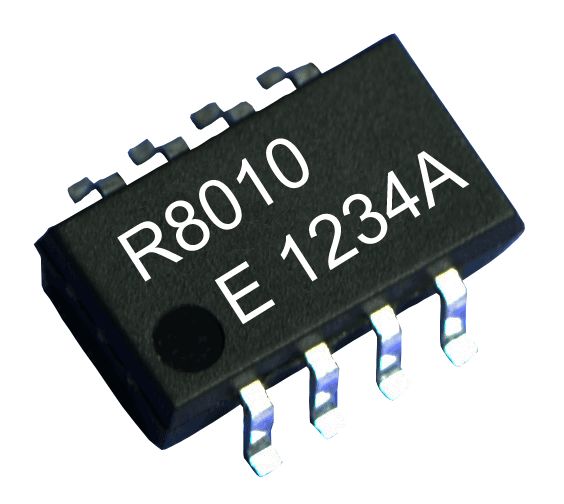

5.1 EPSON的RTC模块

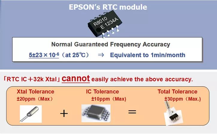

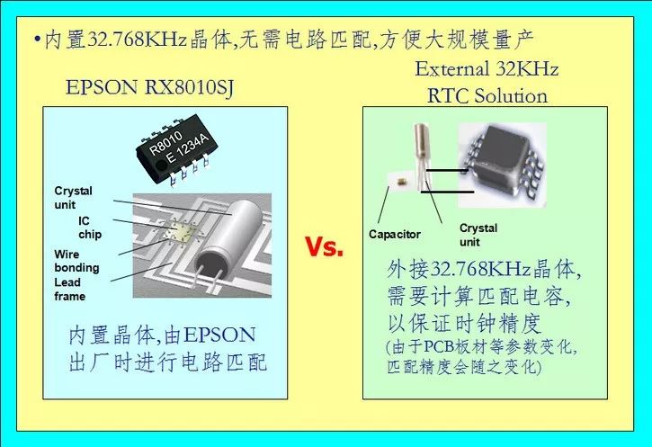

EPSON的RTC模块优于具有单独Xtal的通用RTC,尤其适用于物联网和电源关键应用。以EPSON的RX8010SJ为例,将RTC电路与32 kHz晶振集成到模块中,最少具有如下的优势:
1.高可靠性及稳定性,采用内置32.768KHz晶体, 减轻用户对电路匹配的负担和环境对晶体电路的影响。
2.软件对于系统的工作状态需要进行监控,以保证数据的正确和可靠性。8010 提供一个标志 VLF,该标志位的主要功能是检测内部晶体是否停振,当系统受到干扰或重新上电复位,VLF 就有可能被置位。独立的RTC模块可以作为完全独立的看门狗来监控执行期间的软件。
3.SOP 8 小型化封装, 引脚兼容NXP, Maxim/Dallas等多家RTC. 用户可再现有的电路上方便应用测试。
4.由于振荡器电路采用密封封装,外部无法触及高阻抗触点,因此可承受恶劣的环境条件,如潮湿和灰尘污染。晶体和RTC电路的距离非常小降低了对杂散信号耦合的敏感性。
5.时钟精度5 /-23PPM,由EPSON工厂出厂时每片调整,以保证精度要求。

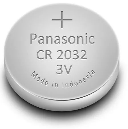

5.2作为RTC的备用电源,纽扣电池也很受欢迎
例如松下的一次性纽扣电池CR2032,它的特性如下:
· 体积小:Æ20毫米,厚度3.2毫米
· 恒定电源电压:3.0 V
· 容量:225 mAh
· 高可用性
· 知名品牌:Panasonic
