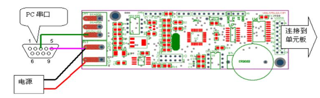

先把电源关闭。将V+连接红色线,V-连接黑线,分别连接到控制卡和LED单元板,黑线接控制卡和电源的GND。红线连接控制卡的+5V和单元板的VCC。每个单元板1条电源线。完成后,请检查,连接是否正确。

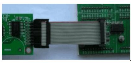

连接控制和单元板,用做好的排线,连接。注意方向,不能接反。请注意,单元板2个16PIN的接口,1个是输入,1个是输出,靠近74HC245/244的是输入,将控制卡连接到输入。输出连接到下一个单元板的输入。

连接RS232数据线,将做好的数据线一头连接电脑的DB9串口,另一头连接控制卡,将DB9的5脚(棕)连接到控制卡的GND,将DB9的3脚(棕白)连接到控制卡的RS232-RX。如果你的PC没有串口,可以到电脑城买条USB转RS232串口的转换线。

再次检查连线,是否正确,黑线连接的是-V和GND。红线连接的是+V和VCC +5V。接通220V,正常情况下,电源灯亮,控制卡亮,屏幕有显示。如果不正常,请检查连线。
