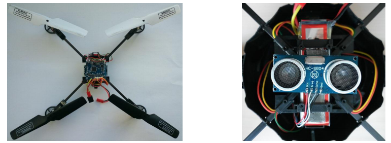

高度的采集通过超声波模块 HC-SR04 实现,由于测量距离的限制(约 2cm-120cm),本系统仅适用于室内低空飞行,默认高度设定为 60cm。
定高部分算法,根据超声波检测的距离进行 PID 控制,定高控制的输出量与初始油门(由机身本身的重力和当前电池电量决定)叠加作为当前油门,从而不断调节四轴飞行器油门值来实现垂直方向上的定高,而水平方向由于缺少 GPS 相关模块,未能得到进行水平方向的控制量,所以本系统只能实现简单的悬停。
超声波模块 HC-SR04 置于四轴飞行器底部,高度刷新频率约为 50ms 一次。

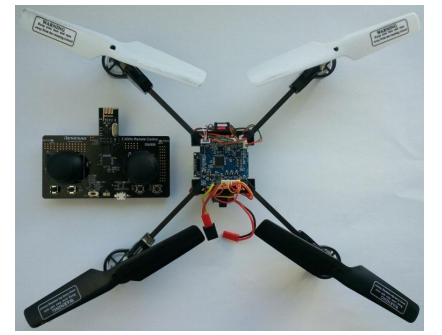

1.4 四轴飞行器演示板
图 1.3 四轴飞行器演示板

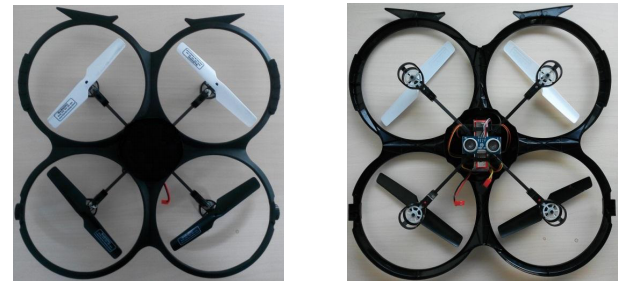

系统整机结构图如“图 1.4”所示。为了硬件的安装和固定,演示板背面并没有贴装任何器件,而是直接固定在机架上。机架的底部用于放置锂电池,并固定超声波模
图 1.4 四轴飞行器整机正面和背面

图 1.5 四轴飞行器和遥控器
图 1.6 四轴飞行器整机加外壳

1.4 四轴飞行器演示板
图 1.3 四轴飞行器演示板
图 1.4 四轴飞行器整机正面和背面

图 1.5 四轴飞行器和遥控器
图 1.6 四轴飞行器整机加外壳
