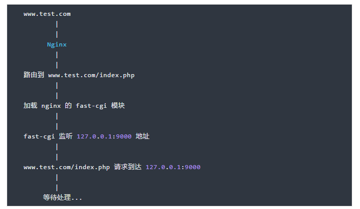

Nginx 与 php-fpm 通信机制
当我们访问一个网站(如 www.test.com)的时候,处理流程是这样的:

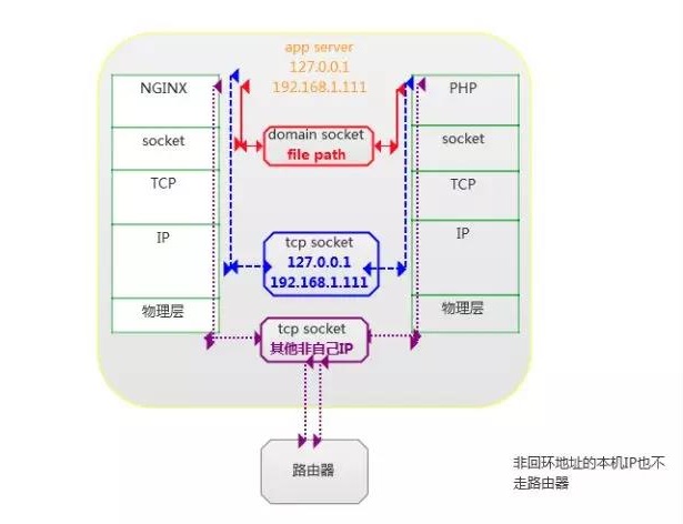

Nginx 与 php-fpm 的结合
在 Linux 上,nginx 与 php-fpm 的通信有 tcp socket 和 unix socket 两种方式。
tcp socket 的优点是可以跨服务器,当 nginx 和 php-fpm 不在同一台机器上时,只能使用这种方式。
Unix socket 又叫 IPC(inter-process communication 进程间通信) socket,用于实现同一主机上的进程间通信,这种方式需要在 nginx配置文件中填写 php-fpm 的 socket 文件位置。
两种方式的数据传输过程如下图所示:
二者的不同:
由于 Unix socket 不需要经过网络协议栈,不需要打包拆包、计算校验和、维护序号和应答等,只是将应用层数据从一个进程拷贝到另一个进程。所以其效率比 tcp socket 的方式要高,可减少不必要的 tcp 开销。不过,unix socket 高并发时不稳定,连接数爆发时,会产生大量的长时缓存,在没有面向连接协议的支撑下,大数据包可能会直接出错不返回异常。而 tcp 这样的面向连接的协议,可以更好的保证通信的正确性和完整性。

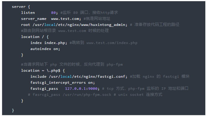

Nginx 与 php-fpm 结合只需要在各自的配置文件中做设置即可:
1、Nginx 中的配置
以 tcp socket通信为例:
