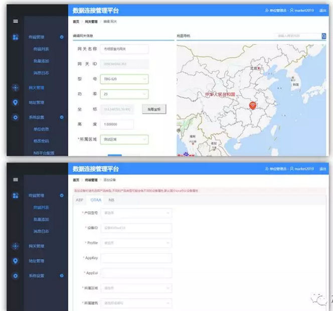

  2 )在 IoT 平台中添加设备,网关需输入准确的网关 ID 和型号( TBG-520), DTU需输入准确的设备型号(通用设备)、设备ID、Appkey、AppEui ;

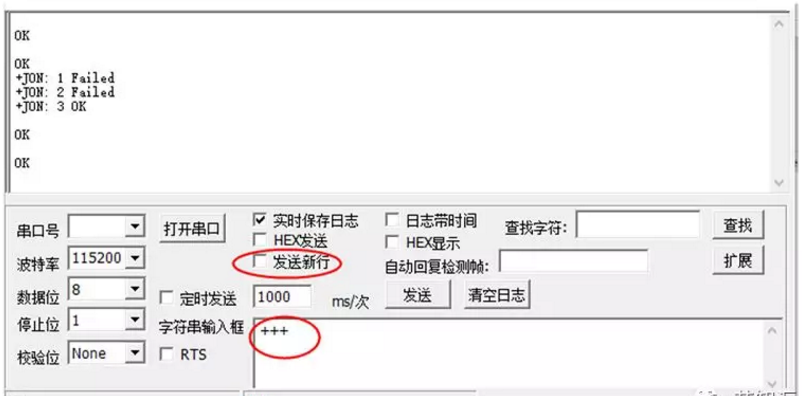

  3)使用串口工具发送加网指令,实现 LoRa DTU加入LoRa 网关所在网络
  使用串口工具, 发+++(串口工具不勾选缓存换行)进入配置状态,然后发 AT+RJN(串口工具勾选缓存换行)加网,若窗口显示 Join OK,则加网成功,若显示Join failed,则加网不成功,加网成功后,发—-(串口工具不勾选缓存换行)退出配置模式,就可以透传数据了。
