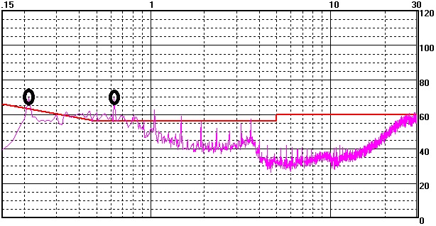

案例2:
某产品未加滤波器时的测试结果(如图),画黑圈的是两个主要的超标频点,最左侧的点是213KHz,超标7dB左右,右面一个是它的高次谐波,可以不必理它,213K滤掉了,那个也就跟着消除了。
作为电子设计工程师,能预估出、或能测出预定的干扰频率和提出拟衰减的指标来,这就够了。
