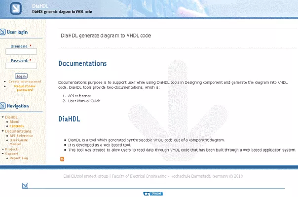

3.3 基于Web的VHDL代码自动生成工具DiaHDL[5]
DiaHDL是一款基于Web的VHDL代码自动生成工具,旨在寻找一种快速的直接方法,基于Web将可视化设计转换为可综合的VHDL代码,设计实现了特殊图形用户界面(GUI),允许用户选择数字组建、定制参数并生成VHDL代码,基于GUI的库包含基本数字器件,基本的门电路,也包括复杂的FIR滤波器和DCT,同时支持用户自定义的复杂电路系统。软件通过JAVA脚本提取VHDL代码参数。成功的案例包括图像的JPEG编码器等,完成从组件到比特文件的完整设计流程。图3-3是工具的用户界面截图。
图3-3 DiaHDL用户界面
