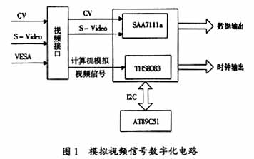

在确定了模拟视频信号数字化的电路的设计方案后,我们就设计了如图1所示的系统电路。下面将介绍电路的各个主要组成部分的设计。

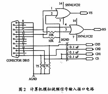

计算机模拟视频信号是通过标准的15针显示接口接入电路板,在输入的5路信号中,R/G/B三路信号可以经匹配电阻和耦合电容接入THS8083的相应端口,而根据THS8083时钟端口的需要,HS和VS信号必须通过5~3.3 V的电平转换和缓冲后接入相应端口(如图2所示)。

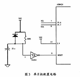

两款视频处理芯片都是按I2C总线标准控制的。在主控电路中可以选择使用专用的I2C控制芯片,然而用单片机模拟I2C总线控制十分方便,电路简单,同时成本低廉,因此系统采用单片机AT89C51模拟I2C总线控制。由于AT89C51的P1口还内置了上拉电阻,因此我们用P1.6和P1.7口分别输出的SCL(时钟信号)和SDA(数据信号)可以直接接入到芯片的相应端口中。为了提高单片机的稳定性,我们还设计了单片机的抗干扰复位电路,如图3所示。

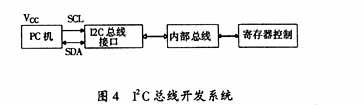

THS8083和SAA7111a都是以PC机作为开发平台的视频图像处理芯片,其所有的编程功能都是通过I2C总线向内部的寄存器相应的控制位置写入相应的代码来完成的。典型的开发系统如图4所示(实际开发中可以用单片机或者CPLD代替PC机模拟实现I2C总线控制)。图4中,SDA为双向数据线,SCL为时钟线,由PC机产生,最高频率可以达到400 kHz(即工作在I2C总线快速模式下),需要注意的是如果THS8083输出的DTOCLOCK小于25 MHz,则SCL只能工作于I2C总线的正常模式下(SCL频率此时最高可以达到100 kHz)。SCL和SDA通过上拉电阻与VCC相连以增加负载驱动能力。SDA在SCL的配合下,可以完成PC向寄存器写入数据的操作,也可以从寄存器里读出数据。
