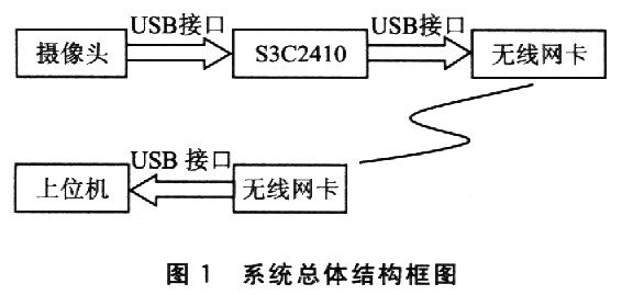

本系统主要由操作系统定制、视频图像采集、视频图像无线传输三部分组成。系统的核心芯片选用基于ARM920T内核的S3C2410嵌入式微处理器,软件环境选用Microsoft Windows CE操作系统。系统首先通过USB摄像头采集现场实时视频信息,并对其进行压缩。然后,使用两块无线网卡在ARM开发板与上位机之间构建一个无线局域网络,从而将压缩的视频数据传输到主机端,终端用户即可在主机端通过流媒体播放程序查看远程视频影像。
视频监控系统总体结构框图如图1所示。

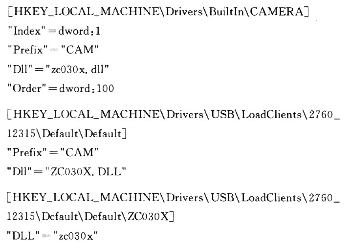

图像采集模块的硬件资源选用了当前市面上应用最广泛的USB接口的中星微摄像头。该款摄像头造价低廉,成像效果好,用于本系统中体现出了较高的性价比。系统在进行视频采集前,首先要检测设定视频源。系统启动后,WinCE操作系统会自动检测摄像头是否连接好。本系统在定制WinCE操作系统时,通过修改操作系统配置和注册表。可以使系统自动加载摄像头在WinCE下的驱动程序ZC030x.dll。
系统自动加载驱动程序时,首先要将驱动程序复制到\WINDOWS文件夹下,然后向注册表中写入摄像头的驱动信息:
其中,prefix为设备文件名,D11为驱动的文件名,Order为设备文件名索引。硬件配置完成后启动操作系统,就可以自动加载驱动,运行应用程序进行图像采集了。
