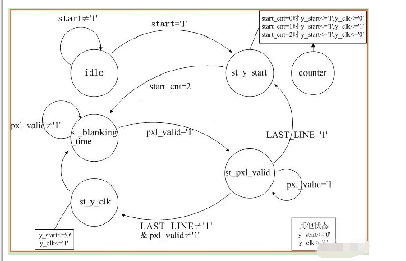

本系统时序采用VHDL硬件描述语言设计,其核心部分为一个有限状态机,具体状态关系如下
系统工作过程如下:当系统上电后,CPLD产生复位信号复位整个芯片到初始状态,然后对芯片进行并行数据注入,向CMOS图像传感器的特殊寄存器写入预定值,设置诸如像元积分时间,像素读出行数,输出放大器增益等参数。随后CPLD给CMOS芯片提供 ss_start信号,标志开始像素积分,ss_stop信号结束像素积分,随后图像传感器即处于可读出状态。向CMOS发出y_start信号开始一帧图像的读出,发出y_clock信号,开始一行图像的读出,当CMOS图像传感器有像素信号输出时, pxl_valid引脚信号为高,此时CMOS图像传感器正在进行一行图像的输出,当pxl_valid变低时,一行图像输出结束,CPLD再提供下一个y_clock信号,启动CMOS进行下一行图像的读出。当一帧图像的最后一行开始读出时,CMOS芯片的LAST_LINE引脚变高,标志一帧图像读出的结束,CPLD再产生下一个ss_start信号,开始下一帧图像的读出。这样,CMOS就在CPLD的时序控制下,正常工作,循环读出图像。
