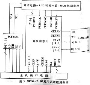

1.5 MPEG-2 系统解复用电路
在视频点播系统中,发送端的节目源是基于MPEG-1标准的数据流,它只适合相对无误差的环境,如CD-ROM、VCD的传输。为了适应有噪声或损耗介质信道的传输,需将多路不同节目的MPEG-1格式的码流按照MPEG-2标准进行传输复用。因此,在接收端需要相应的MPEG-2解复用电路的支持。
MPEG-2解复用电路从微处理器接收指令实现通道选择,即从调谐电路已选定的频点中选择用户点播的一路节目,满足用户的点播要求。
MPEG-2解复用电路采用高性能的MPEG-2系统解复用芯片。该芯片在接收到MPEG-2系统传输码流后,对传输层和PES(Packetized Elementary Stream)层作解复用处理,提供某一路的码流缓冲,其输出送到主机接口电路,其应用电路框图如图3所示。
1.6 计算机的接口电路设计
本设计中,计算机的接口电路有两大任务:一是微处理器通过该接口电路实现对调谐电路、QAM解调电路、MPEG-2解复用电路的控制与访问,以便完成多路节目数据流的分接;二是接口电路将解复用电路输出的一路节目数据传送到计算机的内存中,供微机对其进行软件解压缩并播放出来。
由图3可知,微处理器对调谐电路和QAM解调电路的访问与控制是通过I2C总线控制器芯片PCF8584实现的,而微处理器对解复用电路的访问与控制则直接通过解复用芯片的微处理器接口实现。此外,解复用芯片输出的一路节目数据还需通过接口电路传送到微机的内存中。为了适合实时、高速或突发数据的传输,接口电路采用DMA传输技术,并利用FIFO(First In First Out)存储器作为数据缓冲电路。由于FIFO具有一定的存储容量,能起到缓冲作用,故能很好地解决外设与计算机之间的速率匹配问题。此外,当外设进行连续的数据传输时,主机的DMA传输可以间歇地进行,从而能够让主机有时间执行数据处理和显示等后台任务。

I2C总线控制电路与其它电路的连接方法如图3所示。
1.5 MPEG-2 系统解复用电路
1.6 计算机的接口电路设计
