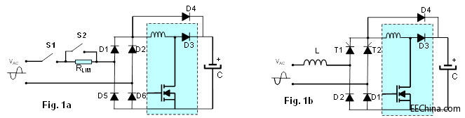

  为了达到这个标准要求,常用限流方法是采用一个阻值固定的电阻器或一个热敏电阻器 (图1 a中的RLIM)限制电容器涌流。热敏电阻器通常具有负温度系数特性(NTC),因此,热敏电阻在低温即启动时阻抗大,稳态时阻抗小。为了在稳态时控制电阻本身消耗的功率,需要选用低阻值的电阻器。一个更好的解决办法是给电阻并联一个开关,构成一个旁路,在稳态时接通开关,电流绕过电阻。
  这种旁路开关通常采用机械继电器(图1 a中的S2 )。这个解决方案的缺点是RLIM电阻始终连接市电线路,即使应用设备进入待机模式,也照常给二极管整流桥供电。因为直流电容器(C)仍然处于充电状态,所以存在待机功率损耗。为降低功率损耗,有必要给市电线路串联一个开关(图1 a中的S1),该开关在设备进入待机模式时开路,这样就能断开二极管整流桥与线路的连接。
  混合式整流桥是一个更加智能的涌流限制解决方案,如图1b所示。利用可控硅整流管(SCR) 的渐进式软启动,向输出电容慢速充电,从而实现对涌流的限制。在线路电压的每半个周期结束时激活可控硅整流管,这时施加到电容器的电压被降低。通过逐渐降低可控硅整流管导通延时,延长可控硅整流管导通时间,以此提高直流电容器上的施加的电能。
  如果给线路串联一个电感器(图1b中的L),这个解决方案就会奏效。在实际应用中,这个电感器是免费的,因为基于直流桥的应用多数都有开关式电源或电机变频器,不管是哪一种,都需要一个高频开关滤波器。多数EMI滤波器都有一个共模电感器,产生杂散差分式电感。
  这个解决方案还需要一个辅助电源,用于在直流输出电容器充电前给微控制器供电,确保可控硅整流管的软启动操作。
  图1: 基于电阻器和继电器的电涌限流电路 (a)和基于混合整流桥的电涌限流电路(b)
  因此,这个限制涌流并控制待机损耗整体方案是用两个可控硅整流管替代一个限流电阻器和两个继电器。与机械继电器技术相比,半导体固态继电器成本低廉,并克服了机械继电器的下列缺点:

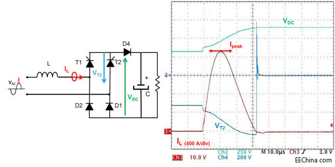

  我们在90°相角施加4KV正浪涌电压,如图2的示意图所示 (无PFC)。为模拟最恶劣的应用环境,我们为L选用一个2 µH电感,C是一个100 µF电容。可控硅整流管是两个50A的TN5050H-12WY,而D1、D2和D4二极管(PFC旁通二极管)是STBR6012-Y整流管。
  在 90°相角时,T1和D1导通。浪涌提高电流,并致使D4导通,因为PFC电感保持电压。浪涌电流旁通二极管D4,避免烧毁PFC续流二极管(D3)。
  图2: 正浪涌电压期间的过流应力(示意图,D4是PFC旁通二极管)
  如图2所示,在浪涌期间,T1电流峰值达到1730 A (D1和D4电流也同样达到这个数值)。电流脉宽相当于30 µs长的半正弦波。这个电流应力数值远远低于STBR6012-Y和 TN5050H-12WY的承受范围。

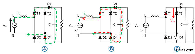

  如果施加的负浪涌电压是90°相角,混合式整流桥的工作方式就有点复杂了。
  图3所示给出了这种情况的电路通断序列:
  • A阶段:在浪涌施加前混合式整流桥正常工作,VAC 是正电压,T1和D1导通,线路电流(IL, 绿色虚线)从L流至N,途经T1、D1和输出电容。
  • B阶段:施加负浪涌电压,因此VAC 极性变负,这意味着,负电流(红色虚线)将从N流至L。
  • C阶段:在VAC 电压变负后,线路电流下降。当IL 电流过零时,D1关断。这意味着,现在整个线路电压被施加到T2 (VT2 红色箭头)。
  C阶段必须谨慎处理。实际上,如果电压高于可控硅整流管的击穿电压,器件可能被烧毁。

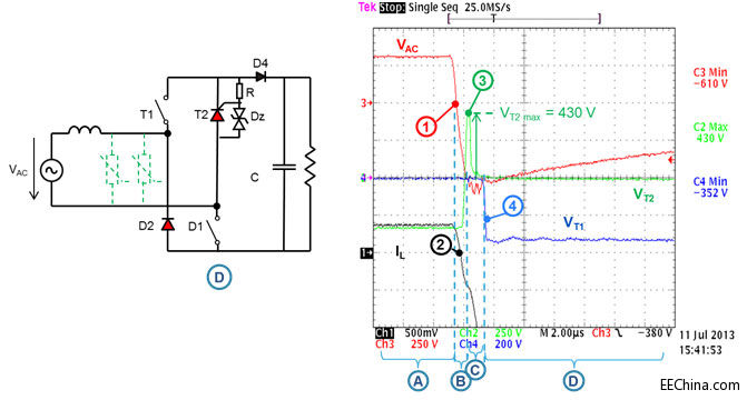

  在可控硅整流管的阳极和栅极之间连接一个过压保护器件Transil(图4),可以防止T2在C阶段被烧毁。在C阶段,电压将会上升到Transil的击穿电压(VBR),触发 Transil二极管导通,向可控硅整流管栅极施加电流。然后,可控硅整流管导通。图4描述了这种操作:
  • A阶段:在第1点结束,VAC 电压变负。
  • B阶段:在第2点结束,线路电流电压过零。
  • C阶段:T2在第3点导通,电压高于Transil击穿电压,施加到T2的电压最大值被限制在430 V。然后D2也导通,施加浪涌,给输出电容充电。
  • D阶段在第4点后开始。浪涌电流通过T2、D2和D4施加到输出电容。T1和D1关断
  图4: 基于TN5050H-12WY可控硅整流管的混合式整流桥90°1 kV负浪涌电压测试
  我们在测试中选用一个1,5KE400CA的Transil二极管。这个二极管可将钳位电压的峰值限制到一个极低的水平( 430 V),这一点特别重要。在C阶段,D1上的负电压绝对值是VT2与VDC之和。如果输出直流电压是325V,则D1上的负电压最大值是755 V(在STBR6012-Y的容许范围内)。电压值更高的Transil或低电能Transil(1,5KE400CA是一个1500 W Transil)将会引起更高的钳位电压,导致更高的电压施加到D1上。
  在T2的栅极与阴极之间连接的电阻器用于分流Dz transil 二极管输出的电流,避免dV/dt引起的杂散触发。
