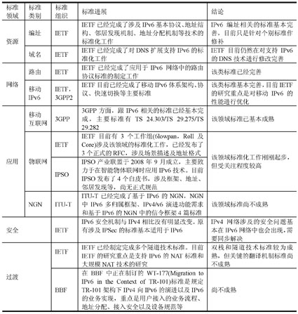

2 国际标准
IETF是国际上IPv6标准化的主体。自1995年以来,IETF已经制定了200多项IPv6相关RFC标准,IPv6核心标准已经完成,目前的工作主要集中在IPv4向IPv6的过渡,以及对现有的IPv6标准进行补充和完善上。除IETF之外,其它国际组织,如3GPP,3GPP2,ITU-T等,也制定了一些IPv6应用的标准。3GPP/3GPP2标准中也确定了IPv6是3G/B3G网络承载、业务应用的发展方向。在3G/B3G的IMS阶段,网络系统(包括分组域和电路域)将全面基于或兼容IPv6。包括传输网络、用户设备和IMS子系统设备,以及接口和协议都支持IPv6以及移动IPv6等;ITU-T偏重于IPv6应用于NGN的场景和需求标准。
2.1 资源类标准
(1)编址标准
IETF已经完成了涉及IPv6基本协议、地址结构、邻居发现机制、地址分配机制等技术的标准化工作,发布了118个相关RFC。该类标准基本完善,目前在该领域的标准化工作重点是对原有协议标准的维护及补充完善。
(2)域名标准
IETF已经基本完成了对DNS扩展支持IPv6的标准化工作,发布了11个相关RFC,该类标准基本完善,目前在该领域的标准化工作重点是对原有协议标准的维护及补充完善。
2.2 网络类标准
(1)路由标准
与IPv4路由协议对应,IETF已经完成了应用于IPv6 网络中的路由协议标准的制定工作,发布了包括关于RIP,OSPF,BGP,IS-IS等路由协议、多宿技术以及IPv6 MPLS VPN在内的29个RFC标准。该类标准已经完善,在现有IPv4网络应用的路由协议基本已有对应的IPv6版本。
IETF目前正在研究制定下一代的路由机制标准,该类标准在制定过程中即已考虑到IP版本兼容性,将能直接应用于IPv6网络中。
(2)移动IPv6标准
IETF目前已经完成了移动IPv6体系架构、协议、快速切换等主要标准,发布了35个相关RFC。该类标准基本完善,目前IETF 的研究重点是对移动IPv6的性能进行优化。
3GPP2基本已经完成了移动IPv6在cdma2000网络应用的协议。
2.3 应用类标准
(1)移动互联网
3GPP方面,与IPv6相关的标准已经基本完成,主要标准有TS 24.303/TS 29.275/TS 29.282。3GPP的标准,一旦涉及到跟IETF有交互,是由3GPP提相应的需求,给IETF发出联络函,然后由IETF来完成。在3GPP中,主要与IETF有交互的项目是IMS相关的以及SAE相关的标准。
在移动网络过渡方面,中国移动于 2009年5月在3GPP SA2新成立了一个研究课题,名称是“Study on IPv6 Migration”,课题号为TR 23.975。主要研究IPv4网络如何向IPv6网络演进,包括演进场景、解决方案、对网元的影响、对兼容性和互通性的影响等方面的研究,目前刚通过立项申请,尚无文稿输入。
(2)物联网
IETF目前有3个工作组(6lowpan,Roll及Core)涉及该领域的标准化工作,已经发布了3个正式的RFC,涉及需求、场景描述及承载方式等内容。IPSO产业联盟于2008年9月成立,主要致力于在智能物体联网时应用IPv6技术,起产业协调的作用。目前,IPSO发布了4个白皮书,涉及框架、地址、邻居发现、协议栈需求等,该联盟将主要基于IETF的6lowpan及Roll工作组的成果展开工作。总体来看,虽然涉及IPv6的物联网的标准尚处于起草初期,但发展较快,相关的标准组和产业联盟比较活跃。
(3)NGN
ITU-T已经完成了基于IPv6的NGN,NGN中IPv6多归属框架,IPv4/v6演进功能需求和基于IPv6的NGN中的信令框架4篇标准推荐。
ITU-T目前正在研究推进基于IPv6的NGN中的垂直多归属、基于IPv6的NGN中的ID/Locator分离框架、基于IPv6的NGN中网络接入功能需求和NGN运营商IPv6演进路标等多个项目。
2.4 安全类标准
IPv6安全机制与安全标准体系与IPv4相比没有明显改变。原有涉及IPSec的标准基本适用于IPv6,IPv6安全标准的成熟度和IPv4基本一致。
在IETF由清华大学推动成立的SAVI工作组目前正在研究制定基于源地址验证的网络安全机制,该机制同样适用于IPv6网络。
2.5 过渡类标准
IPv4向IPv6的过渡技术主要分为双栈、隧道及翻译技术。
(1)对于双栈技术,只需设备或终端分别支持IPv4和IPv6协议栈,分别遵循相应的标准即可。
(2)对于隧道技术,IETF已经制定完成多个隧道技术标准,主要包括手工隧道,GRE隧道,隧道代理,6to4隧道,6over4隧道,ISATAP隧道以及TEREDO隧道等,目前的热点是在Softwire工作组中进行软线技术的标准化研究,清华大学在该工作组中提交了多个草案并有2个成为了RFC标准。
(3)对于翻译技术,目前IETF的研究重点是支持IPv6的翻译技术标准和大规模NAT技术的研究,虽然已经有多种的备选技术方案(如CGN(运营级NAT)技术以及IVI技术等),但是这些技术本身尚未成熟且未经过大规模网络应用的验证。
在BBF中正在制订的WT-177(Migration to IPv6 in the Context of TR-101)标准是规定TR-101架构下IPv4向IPv6的演进以及IPv6的业务实现,重点是用户接入的业务流程、地址分配、接入安全以及设备规范等,是目前业界比较完整的关于IPv6在接入汇聚网部署的标准,完成了70%,预计2011年上半年可以完成。
2.6 结论
总体来看,在IPv6国际标准方面,目前网络层标准主要由IETF制定,核心标准已经成熟,基本可以满足纯IPv6组网的需要,但在过渡标准方面尚未完全成熟;应用类标准中,与传统电信业务(如NGN,软交换,移动等)对应的标准由相应的标准组织承担,进度不一,部分互联网业务(如Web 2.0等)与底层承载协议无关,不需要标准的支撑。在具体的标准类别方面,资源类及网络类协议标准较为完善,基本可以满足纯IPv6组网的需要;安全类标准在网络安全可信方面尚不成熟;互通类标准中,双栈和隧道技术标准较为完善,但是IPv4/IPv6翻译机制的标准不成熟。在应用类标准中,移动互联网应用标准方面,在3GPP中,跟IPv6相关的标准已经基本完成,但关于IPv4/v6过渡的标准研究刚刚起步,尚不成熟;涉及IPv6的物联网的标准尚处于起草初期,但发展较快。
IPv6国际标准具体进展参见表1。
表1 IPv6国际标准进展

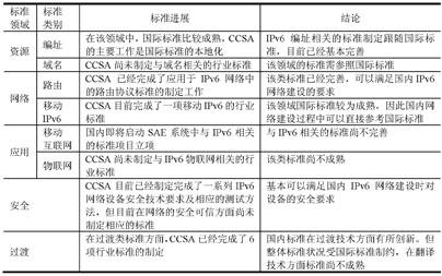

3 国内标准
中国的IPv6标准化工作在2001年全面启动,由中国通信标准化协会(CCSA)具体负责,正在制定和完成的标准有30余项。
3.1 资源类标准
(1)编址标准
在该领域中,国际标准比较成熟,CCSA的主要工作是国际标准的本地化,目前已经完成了涉及IPv6基本协议、地址结构、邻居发现机制、地址分配机制等技术的标准化工作,发布了7项行业标准,该类标准基本完善。
(2)域名标准
CCSA尚未制定与域名相关的行业标准。
3.2 网络类标准
(1)路由标准
CCSA已经完成了应用于IPv6 网络中的路由协议标准的制定工作,发布了包括关于OSPF,BGP,IS-IS等路由协议以及IPv6 MPLS VPN在内的7个行业标准;依据国际标准现状制定完成了IPv6核心路由器、边缘路由器等8项设备技术要求及测试方法的行业标准。在该类标准中,除了跟随国际标准外,还依据国内现状制定了一系列的协议测试标准、设备技术及测试标准,具有一定的创新性,这些标准有力地支撑了国内IPv6网络的建设。目前,路由类标准已经完善,在现有IPv4网络应用的路由协议基本已有对应的IPv6版本,可以满足国内IPv6网络建设的要求。
CCSA目前正在研究制定下一代网络体系架构标准,该类标准在制定过程中即已考虑到IP版本的兼容性,将能直接应用于IPv6网络中。
(2)移动IPv6标准
CCSA目前完成了一项移动IPv6的行业标准。该领域国际标准较为成熟,因此国内网络建设过程中可以直接参考国际标准。
3.3 应用类标准
(1)移动互联网
CCSA即将启动SAE系统中与IPv6相关的标准项目立项。
(2)物联网
CCSA目前尚未开展该领域行业标准的制定工作。
3.4 安全类标准
CCSA目前的工作重点是制定IPv6网络设备安全技术要求,目前已经制定完成了一系列IPv6网络设备安全技术要求及相应的测试方法,包括核心/边缘路由器、三层交换机以及宽带网络接入服务器等,基本可以满足国内IPv6网络建设时对设备的安全要求,但目前在IPv6网络的安全可信方面尚未制定相应的标准。
3.5 过渡类标准
在过渡类标准方面,CCSA已经完成了6项行业标准的制定,涉及IPv4与IPv6网络互通时的隧道技术及翻译技术。在隧道技术方面,以跟随国际标准为主,较为成熟。其中,清华大学主导制定的“采用边界网关协议多协议扩展(BGP-MP)的基于IPv6骨干网的 IPv4网络互联(4 over 6)技术要求”是创新型的技术标准,其技术内容已经成为IETF的RFC标准。在翻译技术方面,CCSA目前的成果较少,不能完全满足国内IPv4/v6 网络过渡的需要。清华大学主导制定的“基于无状态地址映射的IPv4与IPv6网络互联技术概述和基本地址映射”是业界较热的过渡技术方案之一,其技术内容已经成为IETF的RFC草案。
3.6 结论
总体来看,我国IPv6标准整体上仍处于跟随国际标准的地位,IPv6标准进展与国际标准基本一致,在过渡类标准方面有所创新(如软线技术标准和 IVI技术标准等),已进入国际标准。另外,我国制定了一系列的设备技术要求及测试方法,具有一定的创新性,有力地支撑了国内IPv6网络的建设。
我国IPv6标准的进展参见表2。
表2 我国IPv6标准的进展
