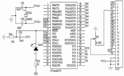

LCM与ATmega8535单片机的接口连接
由于ATmega8535的总线读写周期为50ns,是51系列单片机的上百倍。对于此种高速MPU来说,采用间接方式较好,即采用模拟液晶控制器时序的方式与液晶控制器通信。基于间接方法的实用性较强且接口方式简单,下面给出HY-240128M-201型LCM与AVR系列中ATmega8535型单片机的接口方法,电路如图1所示。
图1 HY-240128M-201与ATmega8535单片机接口电路图
LCM电源电路
HY-240128M-201需要三种供电电源:逻辑电源、驱动电源和背光电源。其中逻辑电源通过VSS和VDD两个引脚来提供;驱动电源通过V0和VEE提供;背光电源通过LEDA和LEDK提供。
VSS和LEDK可直接接地,VDD和LEDA接+5V;V0通过电位计接地,VEE接滑动端来调节驱动电压,当驱动电压过低时,屏幕无显示,过高时屏幕全黑。注意电位计的最大阻值应该在10KW-20KW之间。
LCM的复位电路
复位引脚为16-/RST,高电平时为正常状态,低电平时为复位状态,它将行、列计数器和显示寄存器清零。复位电路部分可通过对+5V接4.7KW电阻,对地接4.7μF电容来实现,也可直接与单片机I/O口相连,通过软件来控制,注意,LCM上电后/RST引脚保持低电平5个时钟周期才能实现复位。
LCM指令控制接口
HY-240128M-201型LCM外部面板提供了5个命令接口,15引脚(/CE)为使能信号端,低电平有效;4引脚(C/D)为通道选择信号,1为指令通道,0为数据通道,同时通过控制/RD和/WR的输入信号可以实现对指令和数据的读写。
LCM字体选择
18引脚FS用于选择字体,T6963C规定:此引脚为低电平时,字体为8×8点阵形式,反之为8×6点阵形式。注意,此引脚不能悬空,如果所用到的字体是8×8的,则可以将此引脚接地,或者接MPU的I/O引脚并通过软件来设置显示字体。
LCM电源电路
LCM的复位电路
LCM指令控制接口
LCM字体选择
