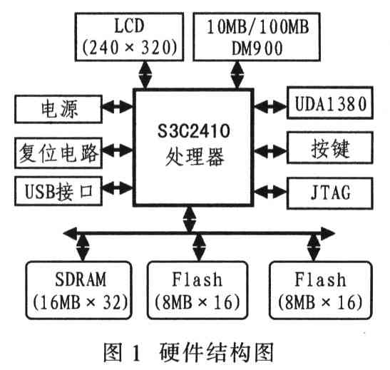

S3C2410内部集成有ARM920T内核和常用外围组件。由于它是一款专为手持设备设计的低功耗处理器.因此可以降低手持设备成本,具有较高的性价比。该系统采用模块化设计思想,依据功能可划分为网络、存储、解码、触摸屏、按键、电源、USB接口、UART接口等模块。其硬件结构如图1所示。
3.1 处理器模块S3C2410
它的功能和特性如下:①具有较高的处理速度,通过内部锁相环,最高可在203 MHz的系统时钟下运行;②具有极低的功耗.其核心供电电压为1.8 V,外围I/O口使用3.3 V电压;③具有3种低功耗控制方式,甚至可关闭CPU中除唤醒逻辑外的所有功能,极大地降低了功耗;④与其他ARM器件相比,S3C2410片上集成了更多的外设接口,如外部存储控制器、LCD,DMA,USBl.1,SD,M。MC卡控制器、UART,SPI接口、I2C总线控制器和I2S总线控制器、I2S音频接口、PWM定时器、看门狗、117个外部I/O口、24个外部中断源、A/D转换器和触摸屏接口、实时时钟及片上PLL的时钟产生等。使用集成接口,有利于功能的扩展。
3.2 存储模块
存储模块由一片64 MB的SDRAM和两片16 MB的Flash组成,可为系统提供足够的存储空间。Flash存储器是一种可在系统电擦写,掉电后信息不丢失的存储器。与Flash存储器相比,SDRAM不具有掉电保持数据的特性,但存取速度大大高于Flash存储器,且具有读/写特性。因此系统中SDRAM主要用作程序的运行空间、数据及堆栈区。
3.3 解码模块
决定MP3音质的关键是主控解码器件中的数模转换器(DAC)单元和耳机功率放大器单元。DAC负责把解码的数字音频流转换成可驱动耳机发音的模拟音频信号;耳机放大器则可把模拟音频信号放大到可驱动耳机的功率。该系统选用的解码器是UDAl380。S3C2410则通过I2S总线与解码器UDAl380通信。
3.4 网络模块
S3C2410自身并没有网络控制器,接入以太网时需增加独立的以太网控制器,在此选用DM9000作为以太网控制器。该器件具有通用的处理器接口、10M/IOOM自适应、4 K双字节静态存取存储器、低功耗、高处理性能,可支持3.3“5V的容差。

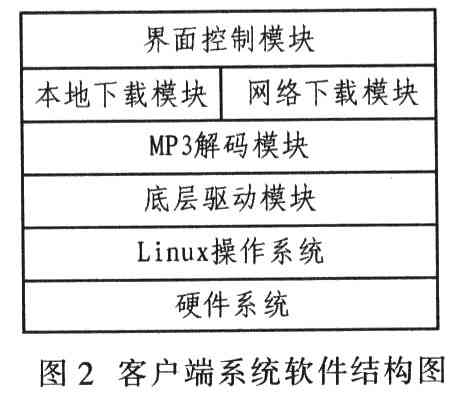

该音频点播系统选用Linux操作系统,其软件结构如图2所示。从软件角度看,嵌入式Linux操作系统分为引导加载程序、内核、文件系统及用户应用程序4部分。其一用于完成初始化RAM、初始化串口、设置Linux启动参数、调用Linux内核映像等功能;其二为特定于具体硬件的定制内核以及控制内核引导系统的参数;其三为含根文件系统和建立Flash存储器设备上的文件系统;其四为特定于用户的应用程序,即为播放程序。
4.1 文件系统
因为系统需要一种以结构化格式存储和检索信息的方法.所以需要文件系统的参与。Linux下的常用文件系统由RAMDISK,JFFS2.CRAMFS等组成。所谓文件系统就是用户程序与文件的集合,在Linux PC机上存放到一个统一的目录下,然后通过工具打包成一个映象(image)文件,这通常为压缩过程,烧写到板子上后,待Linux内核完成启动后,逐个挂接这些文件系统映象文件并做解包工作。当然第一个挂接的就是根文件系统(rootf),待rootf提供Shell后,即可通过Shell命令mount来挂载其他文件系统(FS)了。
该系统设计选用RAMDISK文件系统。RAMDISK文件系统的特点是:当Linux内核运行时都会把文件系统数据块的信息拷贝到SDRAM中,即相当于在SDRAM中划出一块区域模拟PC机的硬盘,既然在SDRAM中,当然是可读可写的,断电后则无法保存相关信息。

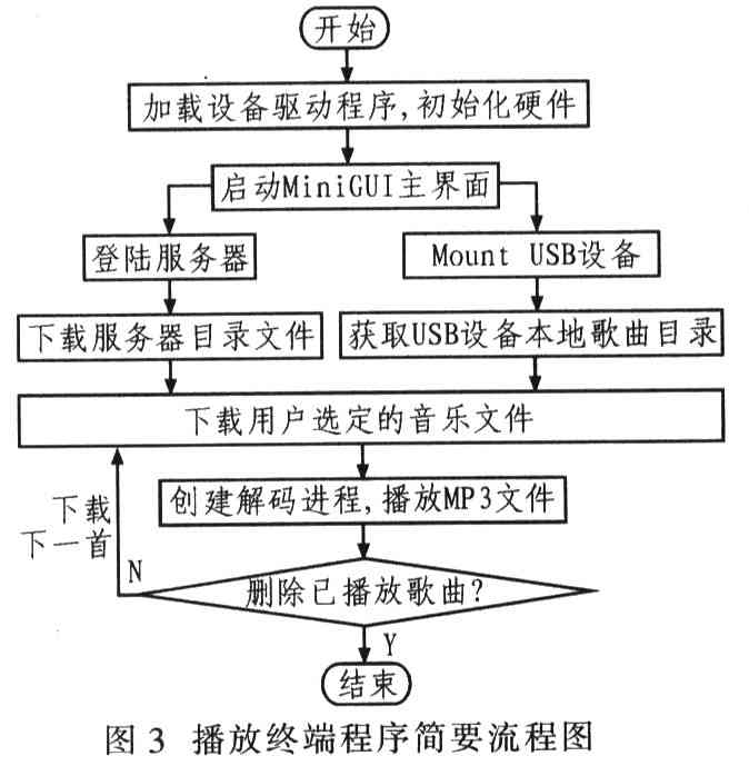

应用程序负责与服务器网络通信,向服务器发送请求、下载歌曲、播放歌曲,并对整个播放过程进行控制管理。通过240x320TFT触摸式彩屏LCD把信息呈现给用户,用户可通过触摸屏和按键向系统发送请求。系统播放终端程序简要流程见图3。
应用程序主要分为主程序mainplay.c和Mp3play,Ftplib,Song_select,Song_list,Config_data这5个模块。mainplay.c主要用于生成主界面和下级界面、各菜单的管理、接收和传递用户的请求,并调用各模块完成相应的任务。设计中采用MilaiGUI实现界面编程。MiniGUI是一个图形用户界面支持系统,键盘和鼠标动作,产生由应用程序不断轮询的事件,这些事件发送到具有焦点的窗口,而且应用程序把这些事件交由与该窗口联系的例程来处理。<minigui/minigui.h>,<minigui/comm..h>和<minigui/window.h>是所有的MiniGUI应用程序都必须包括的头文件。MiniGUI程序的入口点为MiniGUIMain,即:
int MiniGUIMain (int argc, const char* argv[])
main函数已经在MiniGUI中定义,该函数在MiniGUI初始化工作后调用MiniGUIMain函数。所以,每个MiniGUI应用程序中无论是server端程序MGINIT,还是客户端应用程序.其入口点都为MiniGUIMain函数。其参数argc和argv与C程序main函数的参数argc和argv的含义是一样的。
Config data为配置数据管理模块,用于实现配置参数的输入和管理.同时实现配置界面的生成。FTP电控柜议库函数存放在Ftplib模块中,通过该模块可建立套接字,与服务器连接、通信,并下载文件。Song_list负责歌曲列表的管理,实现目录的切换,以完成循环播放歌曲、随机播放歌曲、单首循环播放歌曲的管理功能。
这5个模块中的核心为Mp3play模块。它包含了MP3的解码代码,通过该模块调用解码驱动程序,实现歌曲的解码播放、前进、后退、音量控制等,以完成MP3音乐文件的最终播放。
