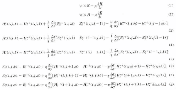

利用时域有限差分法分析电磁场时,首先将计算空间划分成有限网格,每一电场分量由四个磁场分量环绕,每一磁场分量亦由四个电场分量环绕,这种划分方法满足麦克斯韦旋度方程的结构形式,适合旋度方程在空间进行差分运算,而且可以恰当地描述电磁波在空间的传播过程。将麦克斯韦旋度方程在上述空间网格和时间上进行离散,用下面的符号来表示任意场分量F在点(x,y,z,t)的值:
F(x,y,z,t)→F(i△x,j△y,k△z,n△t)→Fn(i,j,k)
式中:△x,△y,△z分别是x,y,z方向上的空间网格步长;△t是时间步长;i,j,k为整数,因此可用具有二阶精度的差分运算来替代微分运算。
为了便于计算编程,空间和时间的编号为整数值,可得到无源区麦克斯韦旋度方程式(1)和式(2)的各分量的迭代公式见式(3)~式(8):

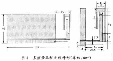

基本多频带单极天线结构如图1所示,PCB主板采用通用FR4材料,板厚1 mm,尺寸为40 mm×105 mm。天线的主辐射单元通过开槽形成两个辐射分枝,这两个辐射分枝长度不同,通过调整辐射分枝的长度,可得天线获得两个谐振频率,分别对应900 MHz和1800 MHz。靠近馈线的接地辐射片用于调节高端的谐振频率,使得高频带的工作范围能满足TD-SCDMA要求,天线辐射单元的最终尺寸通过仿真软件的优化而确定。

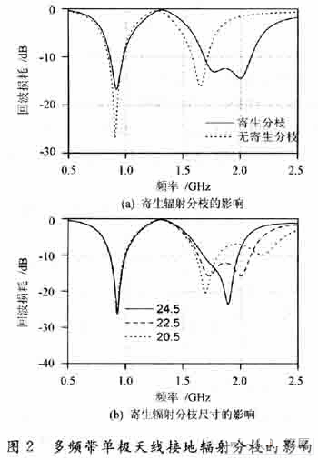

图 2显示了接地寄生辐射分枝对天线工作频带的影响。从图2(a)可以看出,没有接地辐射分枝的情况下,天线仅能覆盖GSM900和DCSl800,通过添加接地辐射分枝,有效地扩展了天线的工作频带。图2(b)显示了接地辐射分枝的长度L3对天线高频带的影响。通过调整其长度,使得与主辐射片的短辐射分枝的谐振频率部分交叠,可以获得最大的工作频带。
天线中主辐射单元的结构尺寸对天线回波损耗的影响如图3所示。图3(a)显示,长辐射分枝的长度L2越长,900 MHz工作频带的中心频率下移,工作带宽变窄,同时1 800 MHz的工作频率也变低,导致带宽变宽;图3(b)显示,调整短辐射分枝的长度L1,对900 MHz的工作频带基本无影响,而1 800 MHz的工作频带下限变低,加宽了工作带宽。通过软件优化,获得了最佳的结构尺寸,可满足天线的设计要求。

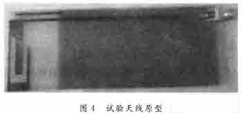

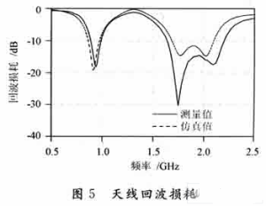

通过上述仿真分析,在保证天线输入端的S11参数小于-10 dB,最终确定了天线的结构尺寸,其中L1=21.3 mm,L2=18.75 mm,L3=22 mm。根据优化后的天线结构,制作了试验天线,见图4。利用Agilent矢量网络分析仪E5701B(频率范围300 kHz~6 GHz)对天线特性进行了测量,天线S11的实际测量频率范围是0.5~2.5 GHz。图5给出了天线S11的测量结果和仿真结果。从仿真数据可以得到,天线在低频带的工作频率为863~973 MHz,高频带的工作频率为1 690~2 100 MHz;而实际制作的试验天线在低频段的工作频率为888~990 MHz,比GSM900(890~960 MHz)的工作频带略宽,高频段工作频频率167~2 200 MHz,覆盖了DCS/PCS/TD-SCDMA(1 710~2 025 MHz)的所有工作频带。同时,从图中可以看出,实际的测试结果与仿真的数据相比,实际制作的天线在GSM900比较吻合;在DCS/PCS/TD- SCDMA高频带,测量数据与仿真数据略有一定偏差,试验天线在1 860 MHz有一个谐振点,此外寄生辐射分枝的谐振频率相对变高。

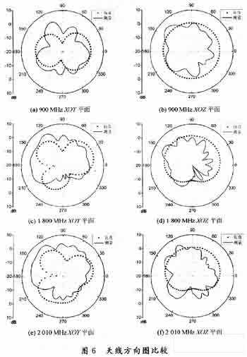

图 6比较了天线仿真方向图和试验天线的测试方向图。由仿真天线方向图可知,天线方向图与典型的单极天线方向图非常接近,垂直平面内的辐射方向图具有比较好的全向性能,同时工作频率的提高,使水平方向图中波瓣增加,但垂直平面内仍保持较好的全向特性。比较仿真的方向图和实际测试的方向图,由于测试数据的波动,导致两者形状差别很大,但实测方向图与仿真数据相比在幅度上基本一致。
