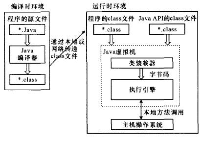

Java虚拟机处于机器和编译程序之间,在任何平台上都提供给编译程序一个共同的接口。Java源程序经过编译器编译后变成字节码,字节码由虚拟机解释执行,虚拟机将每一条要执行的字节码送给解释器,解释器将其翻译成特定机器上的机器码,然后在特定的机器上运行。
Java虚拟机的主要任务是装载class文件并且执行其中的字节码。Java虚拟机包含一个类装载器,它可以从程序和API中装载class文件。字节码由执行引擎来执行,具体过程如图1所示。

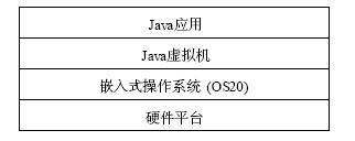

虚拟机处于嵌入式操作系统OS20 上,因此Sun公司提供的Java虚拟机中与底层操作系统相关的操作都应该替换为OS20的内核函数。因此将Sun公司提供的CDC移植到OS20需要完成一些工作,比如: C语言中关于基本数据类型的数据位的修改,关于线程的创建机制(OS20为任务) ,关于线程之间的同步、互斥,关于动态连接的实现,关于本地方法的实现等,本节主要介绍关于本地方法的实现过程。

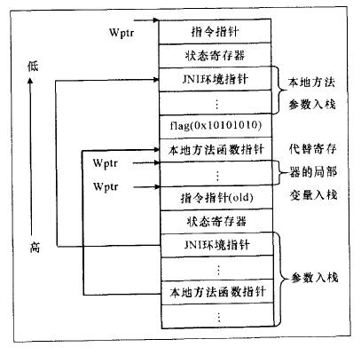

由于Linux有多个通用寄存器,在实现该函数的代码中充分运用了如esp、ebp、esi等寄存器,但是OS20提供的可操作的寄存器只有3个通用寄存器Areg、Breg、Creg和1个工作指针寄存器Wptr (相当于堆栈指针) ,在实现过程中,我们用在C函数中设立局部变量来代替Linux的通用寄存器,通过手动调整工作栈指针来实现本地方法的调用,具体实现过程如图3所示。
当进入汇编函数时,工作区指针为Wptr,实参、状态寄存器和指令指针寄存器的值全部自动入栈,然后是我们定义的代替Linux寄存器的局部变量自动入栈,此时的Wptr自动移到Wptr′,利用OS20的汇编指令,手动将实参传递过来的参数通过计算得到本地方法参数的个数,然后将本地方法所需的参数依次压栈,最后再手动调节工作区指针实现本地方法的成功调用。这里我们先将本地方法函数指针和1个标志位flag(0x10101010)入栈,原因有两个:
①当随后我们手动调节工作指针Wptr′到Wptr“时,工作栈已由先前的嵌套汇编的函数进入到了要调用的本地方法的C函数,因此先前的函数的局部变量在此时无效,也就是说此时如果用以前实参传递过来的本地函数指针调用本地的函数肯定不会成功,因此要把这个函数指针先手动保存起来。
②flag的设置的原因是:本地方法的参数的个数不是固定的,而OS20 所提供的用汇编调用函数在回到函数入口点时只弹出Wptr”指向的4 个单元的内容,因此多余的参数出栈操作也必须通过调节Wptr手动完成,通过向下移动Wptr查找flag标志,再调节Wp tr到Wtpr+2即可正确地回到汇编函数。当本地方法的参数完全手动入栈后就可以手动调节工作区指针Wptr而进入到调用的本地函数,函数返回后的第一件事是保存在寄存器中的函数的返回值到return value,恢复工作区指针Wptr,并将本地方法的返回值类型作为嵌入汇编的函数的返回值,此时就完成了由Java栈到C栈的转换,并成功调用本地方法。

图1Java虚拟机的工作过程
